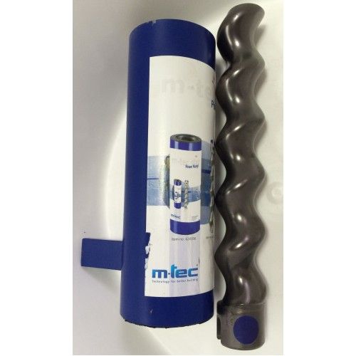

У меня такой аппарат. Бывало, если ротор не выкрутить, на следующий день тоже трудновато стартует, но в процессе работы проблем никаких не было. Пара стоит родная зелёная? Может болты на статоре сильно затянуты? Себе, кстати, поставил пфт слимлайн, рекомендую, стоит дешевле, купить проще, а разбирается и собирается намного легче, так что и стартовать с ней двигателю в разы легче.
я пару после работы разбираю и держу в воде, пара не родная, синего цвета с антипроворачивательным устройством, я подозреваю что дело может быть в паре, слишком она "тяжелая" для мономиксовского двигателя,
ладно машина не стартовала, так она еще и периодически "мудит" с консистенцией - периодически поливает очень жидкий раствор - практически вода идет
А, ну вот и ответ на проблему: скорее всего, стоит пара от "взрослой" станции на 380, конечно двигателю ее провернуть трудно  :) Видимо, стоит пара m-tec star blue, она рассчитана на станцию 380в 5.5квт, а у мономикса движок почти в два раза слабее - 3квт. Пара вот такая стоит? IMG_6389.JPG
Раньше было, что у меня тоже шла жижа временами, как мне объяснили знающие люди в этой теме, это признак износа пары, после этого заказал и поставил вышеупомянутую пару slimline, теперь работать одно удовольствие - консистенция стабильная, никакой жижи.
