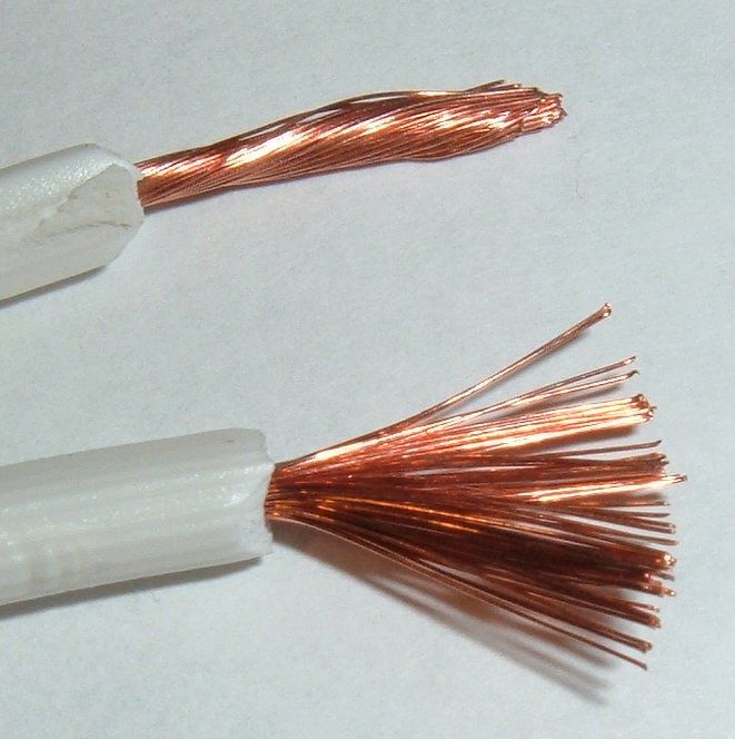

Всем привет!Нужен совет по соединению проводов точечных светильников. Что сделано? На потолке 9 светильников, так как не было решения как их разбивать по включению, то решил от каждого светильника протянуть отдельный провод. Провода соединил в коробке с ДИН-рейкой (на ДИН-рейку поставил 4 шины) и на тройной выключатель. Провод 1,5 мм2 медный многожильный соединен с шиной без наконечника. Вопрос: обязательно провода обжимать или вообще нельзя соединять провода через шину? Боюсь болтики открутятся и замкнет. Мож их по другому как-то соединить?Спасибо.

На 10 проводов не нашел таких, несколько лепить не хотелось. Лампы на 220 Коробок примерно такой: 69005.jpg Шины: ext_f4902dc067467ec5d25fbcc995a69861.jpg Провод 1,5мм2: Stranded_lamp_wire.jpg Делал так, чтобы потом легко изменить схему включения лампочек, переставляя провод из одной шины в другую. Вы мне скажите, обязательно обжимать многожильный провод для прикручивания в шину или можно так оставить?
надо обжимать под винтом проволочки пережимаются и ломаются контакт ухудшается

Под колодкой подразумевалась шина ;)Ну раз уже сделал и всё уже висит,то пущай так и будет.Только не забывай периодически,особенно первое время,подтягивать все винтики.Контакт в таких шинах(колодках) имеет особенность ослабляться.В чём ещё "минус" такихшин - при затягивании винтов резьба срывается или сама шина трескается и разламывается,но этот момент еще зависитот качества шины и везения. :)
