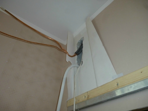

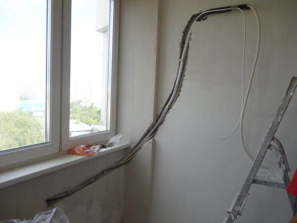

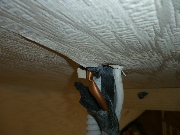

Здравствуйте, хотел бы спросить у спеца. Два года назад вызвал спецов, чтобы они проложили мне трассу под будущий кондиционер. Т.е. теперь у меня торчат трубки с проводом и шлангом дома и на улице. Но ремонт затянулся и кондиционер пока так и не поставил. Чем грозит длительное "висение" трубок на улице? Что сделать, чтобы они не "портились"?

А трубки запаяны? Азот внутри закачен?
нет, не запаяны и соответственно ничего не закачано. просто болтаются на улице. подозреваю, что может быть даже не заглушены. в квартире только одна трубка заглушена пластиковой пробкой.
ну как сказать это не есть айс. Просто если даже концы незамотаны, я не говорю уже про запаеные концы, то если есть возможность заменить трассу. Если такой возможности нет. То тогда обязательно при монтаже опрессовка азотом и долгое ваккумирование трассы. Советую брать кондиционера Мицубиси Элетрик.
медь имеет свойство окисляться(( Просто жалко кондиционер который будет на этой трассе работать(((

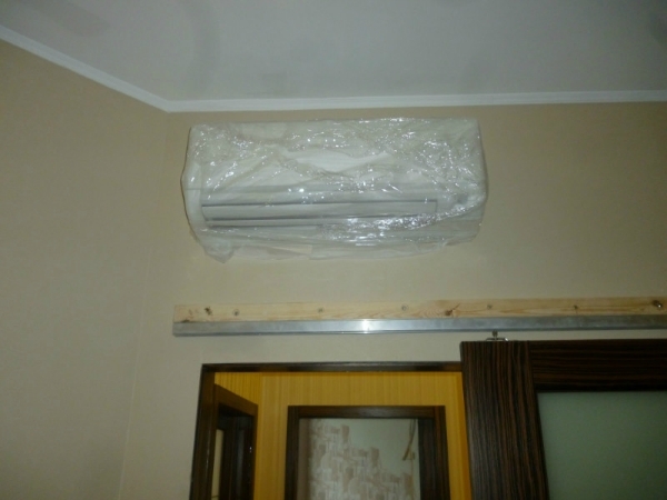

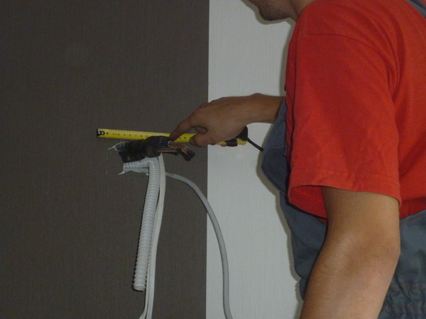

Коробки еще даже не вскрывал и не читал документации. Хочу пластинку монтажа внутреннего блока "пришить" на стену самостоятельно. Медленно, аккуратно, 10 раз все измерив и один раз просверлив. Как ее правильно спозиционировать на стене ? Расположение трассы следующее - если смотреть на внутренний блок на стене, то трасса уходит "влево".

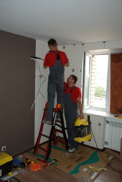

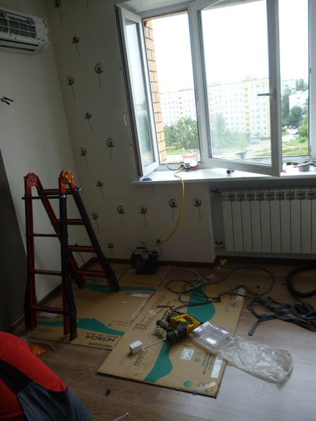

olejonok, 2 этап монтажа занимает от 2 часов.
Опрессовка - дополнительная осушка + проверка герметичности примерно 30 мин. Ваккумирование трассы где 15-20 мин + 10 мин стоит просто на вакууме. Кстати многие из монтажников против опрессовки, но основная масса производителей пишет что операция необходима.

1. Как правильно спозиционировать пластинку на стене ?2. Как можно медь "освежить"?Металлорукав - защита от всех атмосферных осадков :)

1. Вы сами буду производить монтаж?
Нет, что вы :) Я просто монтажников хорошо об этом попрошу :) Ну и разумеется, перед этим должен разобраться в технологии монтажных работ (я конечно-же изучу всю инструкцию и шаги по установке, когда дойдет дело до вскрытия коробок).
P.S. И панельку я бы сам повесил чтобы монтажникам чисто было "повесил, подключил, прокачал, осушил..."

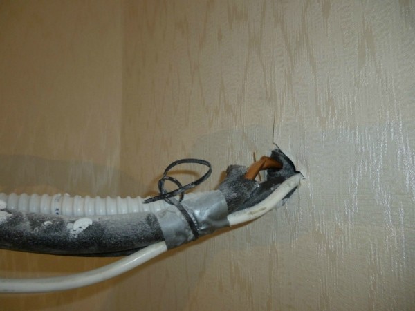

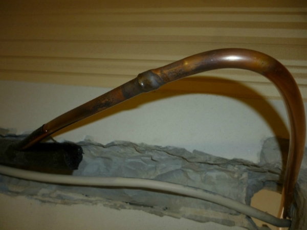

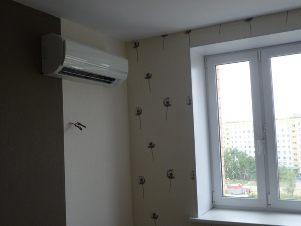

но когда я закладываю трассу то выход из стену у меня по другому
у вас выход почти 90 градусов, при монтаже ой как не удобно будет. На вашем бы месте я бы ставил платину сам.
Могу сказать только одно. Что от потолка до верха внутренного блока кондиционера должно быть минимум 10 см, для забора воздуха.
Хм.. Чего эти кондеционерщики просто сразу не загибают трубку как надо? Если сложная трасса то паяют через уголок?Лень?Я тоже хотел поставить в иное место но там надо было гнуть и паять,ессно это больно занудно и трудоемко.Убалтали в другое место установить тупо по прямой. Место не плохое ... не комерческое как видно.А мне один фиг в квартире дверей нет по плану проходы около 1,5-1,70 в комнатах и на меня на диване дуть не будет.
