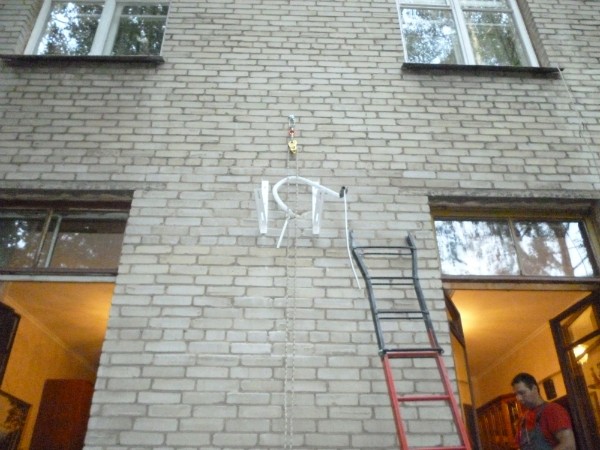

Вот как должна быть трасса. обмотана в тефлоновую ленту, к фасаду здания прикреплена перфолентой
normal_vot-kak-dolzhna-byt-trassa-obmota

Самое классное в монтаже это мне ( как альпинисту) понравилась высота ))

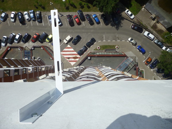

Но мне проше все делать, я монтирую наружные блоки даже под окно не пузом в низ
i-764.jpg поднимаю блоки одной рукой
а можно поподробнее фото узла, где крепление сидушки, обвязки и фала?
вопрос к Вам вы занимаетесь промышленным альпинизмом?
Кондиционер поднимаем блоком с зажимом веревки
Очень удобно, чем тягать на руках
