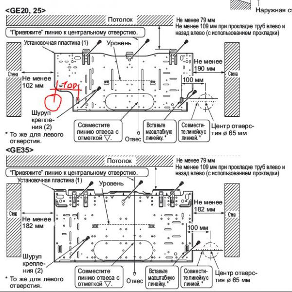

Там трубки идут в блоке с подводкой только слева(вывод смотрит в лево,ввод в право) внизу вдоль стены где то до середины чуть больше.
Оранжевый выводы,синий трасса. Вид с лица как будет висеть.И трассу гнуть надо будет под угол приблизительно 90 но плавно.Легче этот угол спаивать было для монтажа.
про мои выводы? :)Я уточню - может действительно под пайку заложили :)
нет 100% не кто под пайку не закладывает, просто может у ребят кто закладывал опыта маловато, просто если трассы выходит так то будет затруднительно потом им работать, да еше можно и трубки заломать((
Да руками акуратненько согнут и все.гибка меди в даном случае от металопласта ни чем не отличается.Я когда тюнингом увлекался то песок в трубы засыпали чтоб согнуть без заломов,порой лед на заводе тоже помогает.Ну это тут не катит.Здается будут в середину чего пролаживать и гнуть.Ситуация у нас одинаковая.Только ни как ни пойму чего тс не знаком с моей моделью.Она самая ходавая из хеви.
Может трубогиб будут использовать?
возможно, но все равно не удобно будет
Почему же? я устанавливал такую. Только у Вас не Хеви а Электрик

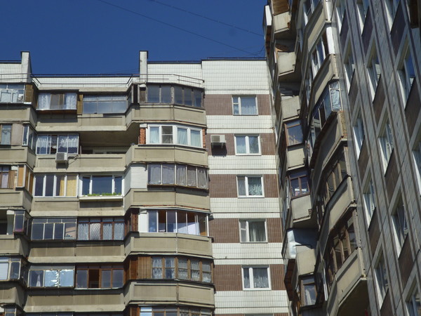

наружка стоит между окон
Люблю я Мицубиси больно они хорошие )

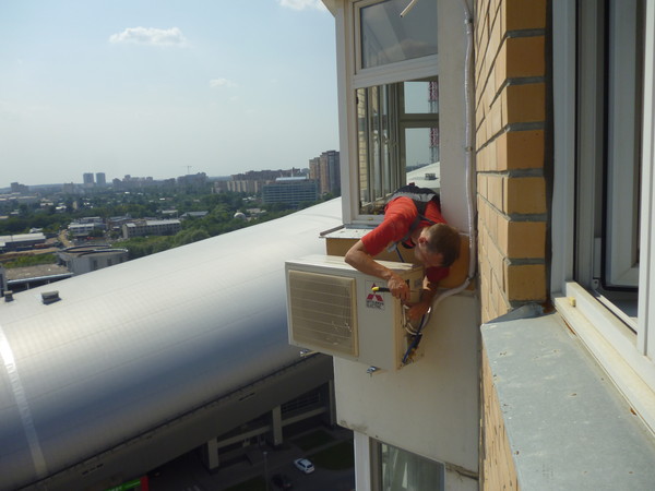

Это в Красногорске что ли, последнее фото? Прямо возле Снежкома (это, если кто не знает, наш ответ дубайскому горнолыжному спуску посреди знойной пустыни)?
Тефлоновой ленты здесь что-то не наблюдаю :(
И хомутик нейлоновый на солнце за сезон-другой просто сгниет и лопнет :(

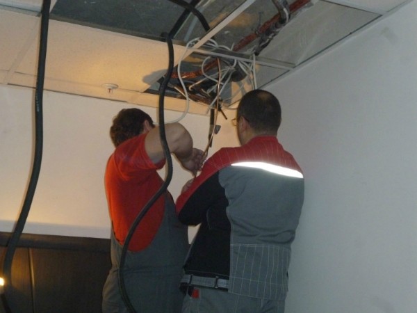

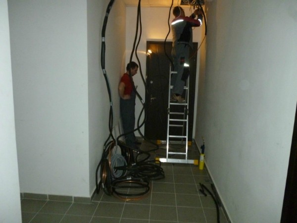

Вот сегодня ездил к ребятам на обьект
первоначально трассу закладывали не мы, но если бы я словил тех кто это делал, но руки то оторвал.
Приходиться все переделывать.
трассы реально длинные а еше и пайка в неудобной позиции это жесть
