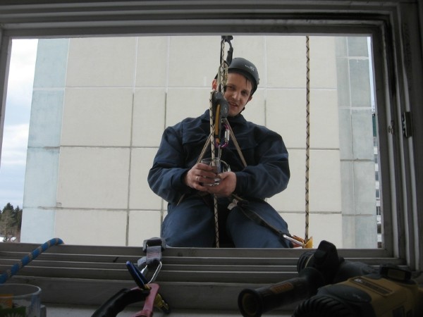

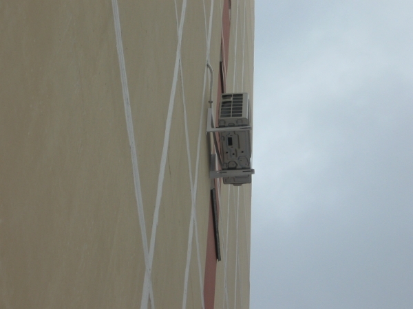

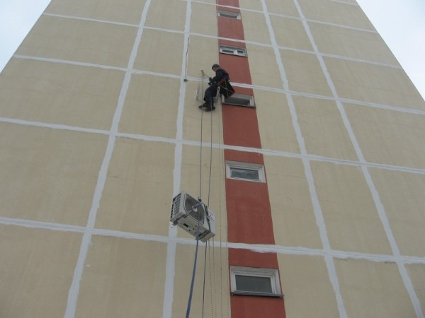

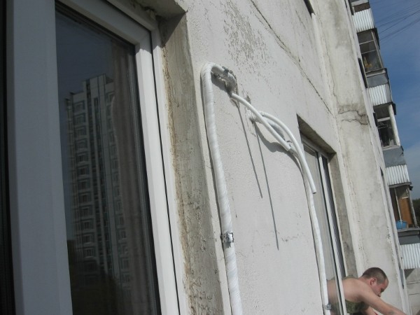

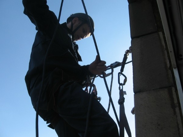

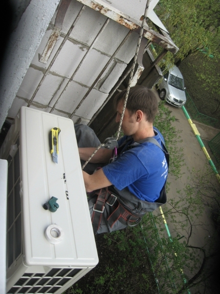

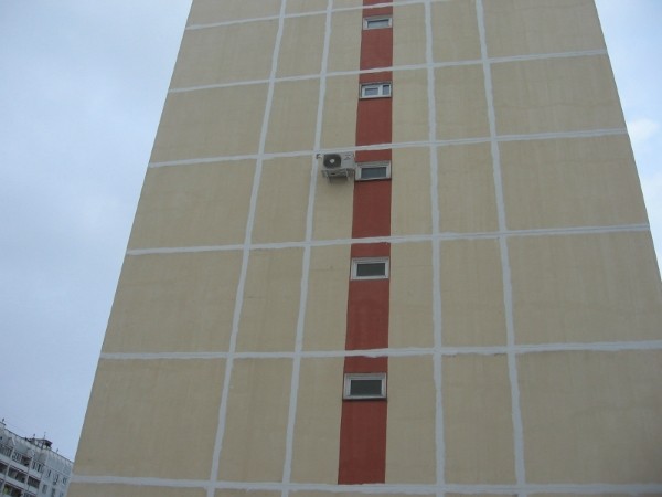

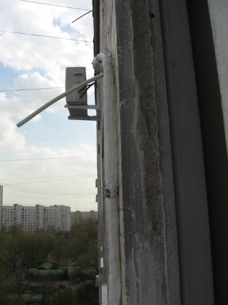

Спускался с крыши.
Окошко рядом это окно ванны. Оттуда подавали мне инструмент.

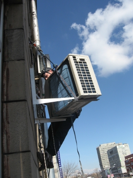

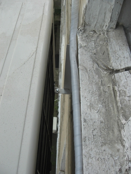

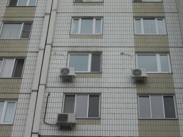

Эта точка крепления, для полиспаса, чтобы поднимать наружный блок.

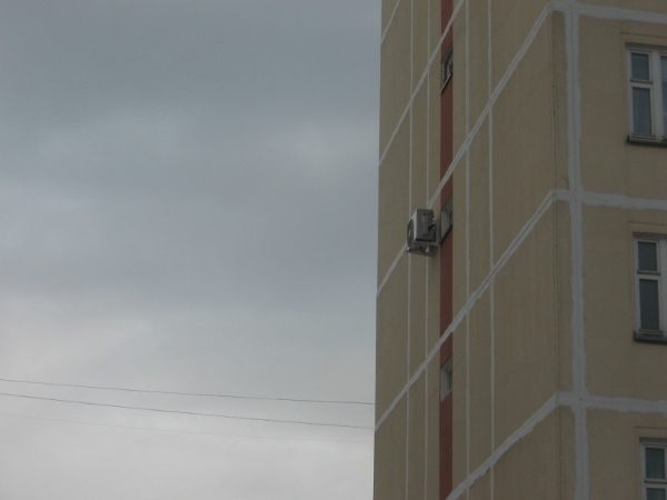

Внешние блоки тоже с крыши спускаясь монтировали?
не с окошка

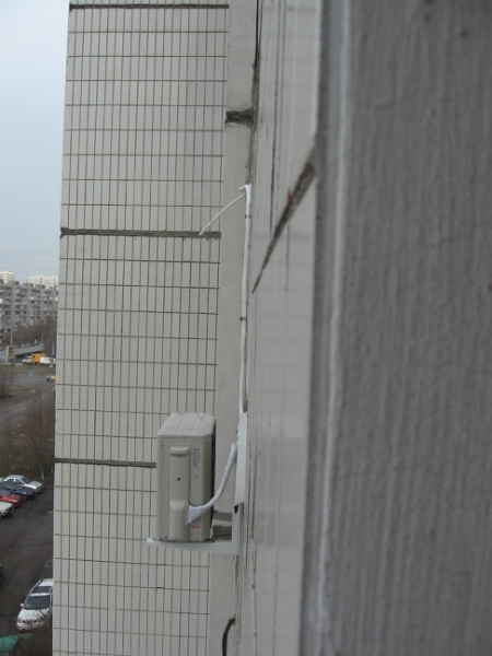

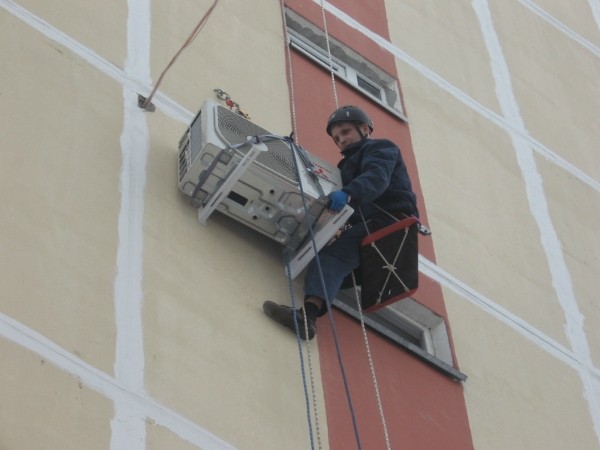

Вот сегодня наружный блок ставил с веревок
наружку ставил с веревок
Kasta
Ты всегда говоришь "В". А мне интересно "А", "Б". :)
Веревки крепятся к чему? К анкеру? Анкер в стену как сажал? Перфоратором? А перфоратором работал как? Из окна вылезая на полкорпуса, а в окне тебя за ноги держали? Вот это мне и интересно блин :)
Есть метод работы на ИТО. Но он очень опасен!!Креплю к стене глухарями фирмы Фишер 14х120. Закручиваю их гайковертом. Но лучше не экспериментировать))
Я и не собираюсь :) Я технологию изучаю, чтобы знать что у меня делать будут. Кстати, ты так и не ответил на мои вопросы...
но у тебя врятли будут работать промальпы, у тебя под окно поставят и все.
При варианте установки под окно, ты говорил что невозможно будет "расключить" внешний блок из самого окна. Все равно нужно будет вылезать наружу. Вопрос: а на чем он\монтажник там снаружи держаться будет? Не на крыльях же ? :)
хороший вопрос, но все зависит от самих монтажников. Есть которые работаю без страховки, как говориться за ноги)) Может они вышку вызовут или альпиниста

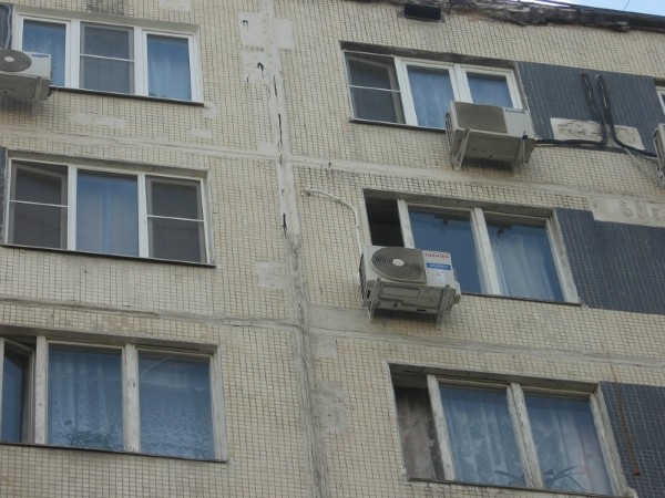

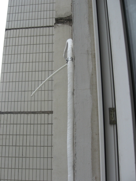

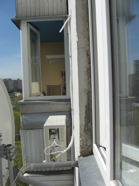

Из раздела "посмеемся" или как не надо ставить (выгодно оттеняя работу Олега) :post-19386-1335901776_thumb.jpgpost-19386-1335901907_thumb.jpgpost-19386-1335901914_thumb.jpgpost-19386-1335902146_thumb.jpgpost-19386-1335902314_thumb.jpg
