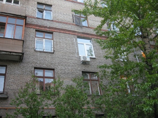

Фото одного из стандартных монтажей.
всегда креплю трассу к фасаду здания
Вот так выглядит трасса на улице
