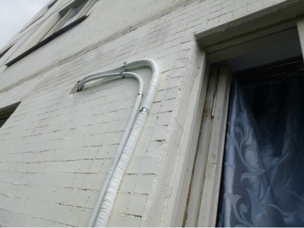

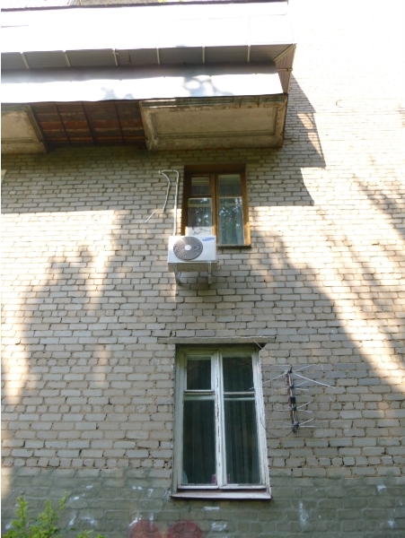

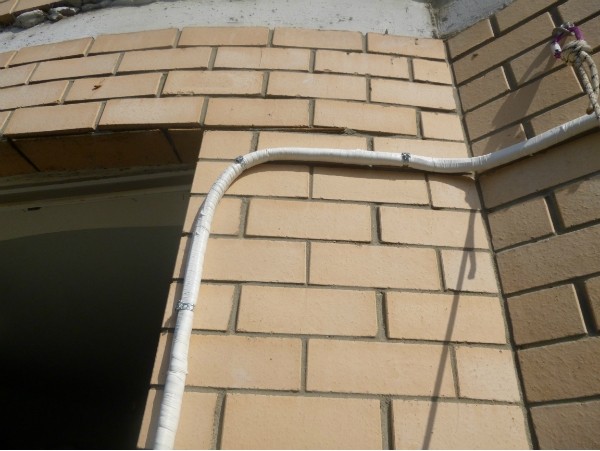

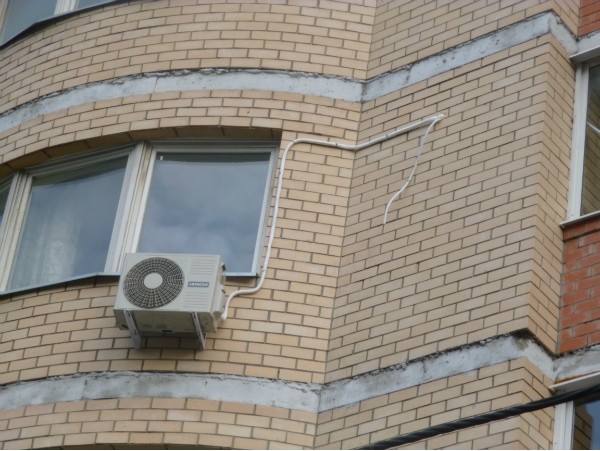

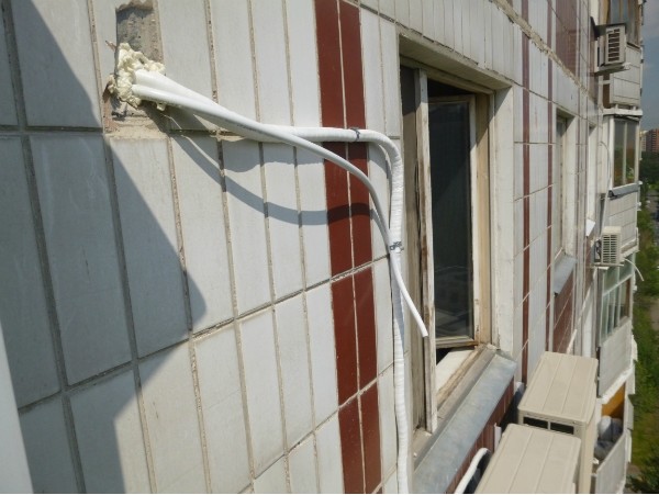

Делал и такой монтаж через балкон, правда стена самого балкона была жесть, решил не рисковать и повесил наружку через траверсы

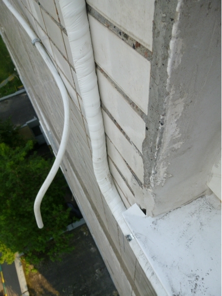

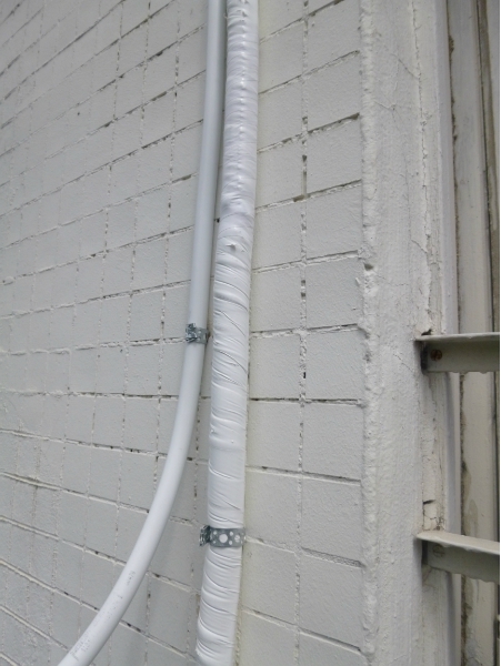

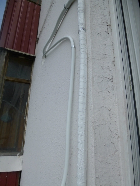

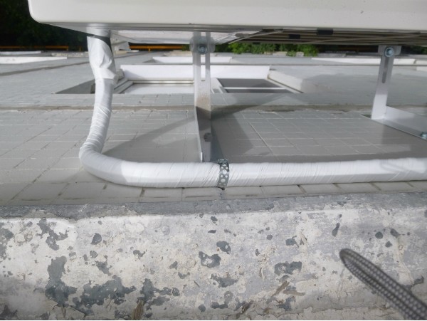

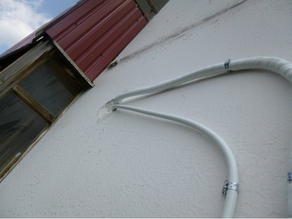

Тефлоновые ленты обеспечивают работу в диапазоне температур от -150oC до +260oC. (кратковременно +300oC); Точнее по русски, утеплитель на солнышке не рассыпиться через пару лет

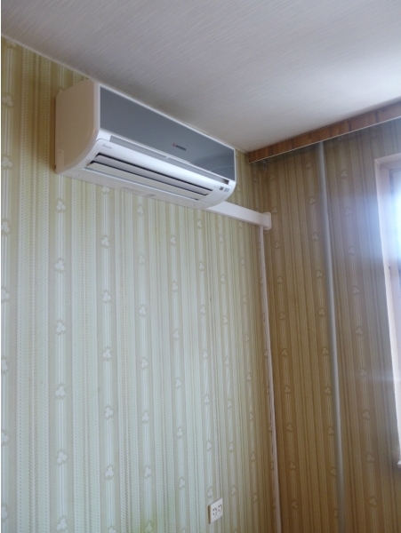

вот тут порылся в фотике нашел тоже делал в этом году.

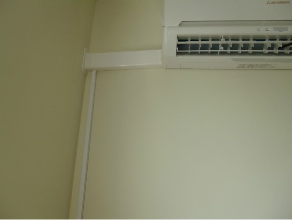

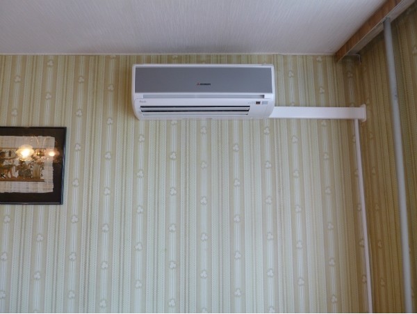

Вижу, мицубишик. И тоже стикер отклеили от посторонних глаз ? :)
Что у тебя во внутреннем блоке? Термометр кухарки? :)
Про стикер ты правильно понял. Во внутрянке термометр ТЕСТО, мереем перепад температур.

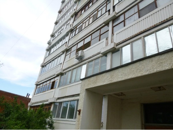

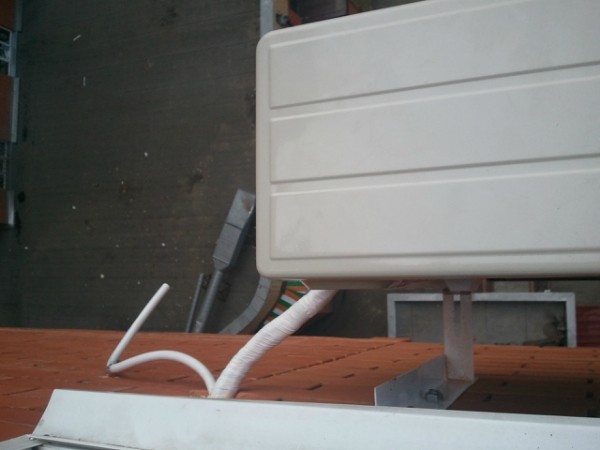

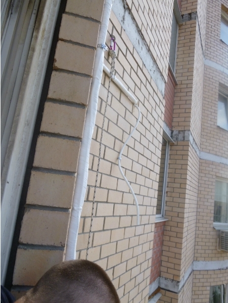

вот делали такой монтажик. Вент фасад оставлял желать лучшего, было решено провести все через балкон.
Крепление на балконе через траверсы.

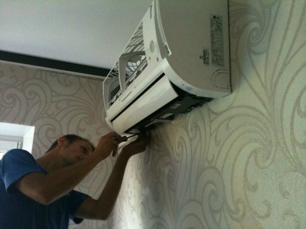

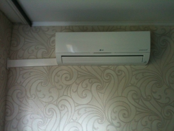

Фото давнего монтажа. Но монтаж стандартный. Добавляю фото так для коллекции))

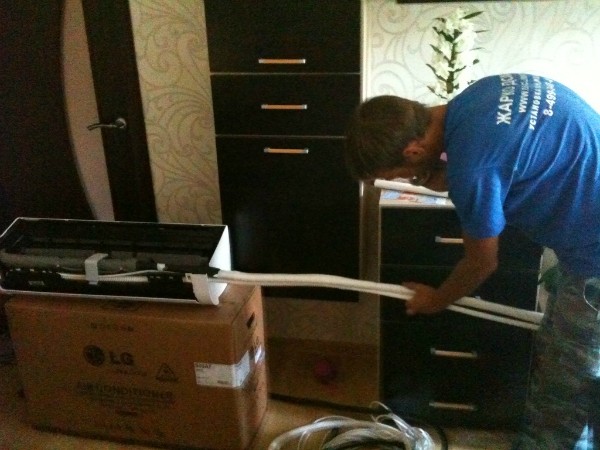

9 модель LG

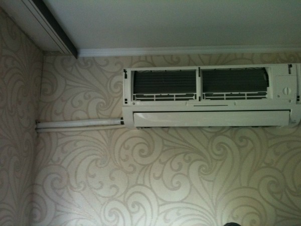

Почти стандартный монтаж кондиционера
Окончательный вид

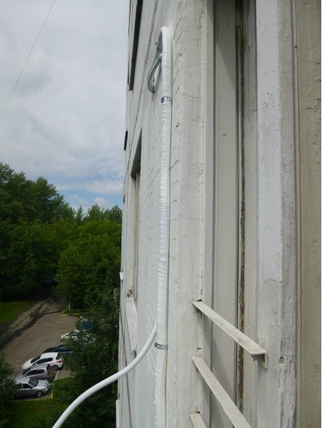

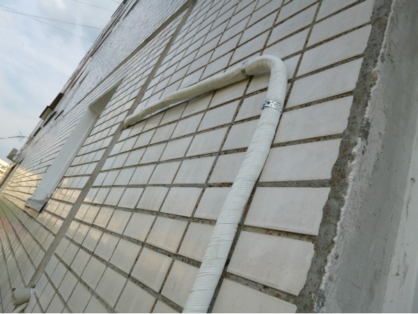

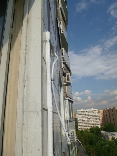

Трасса всегда крепиться в фасаду здания

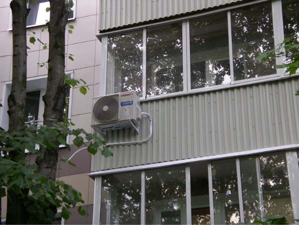

Это у меня стандартный монтаж
Трассу всегда крепим к фасаду здания

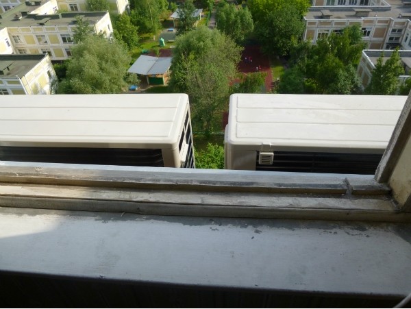

Ставил так блоки чтобы потом было удобно обслуживать
Вид с улицы

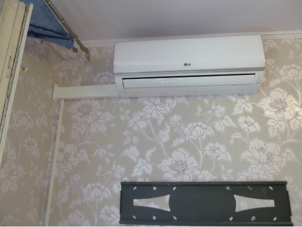

LG - корея

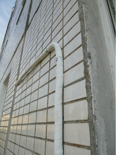

Как идет трасса на фасаду

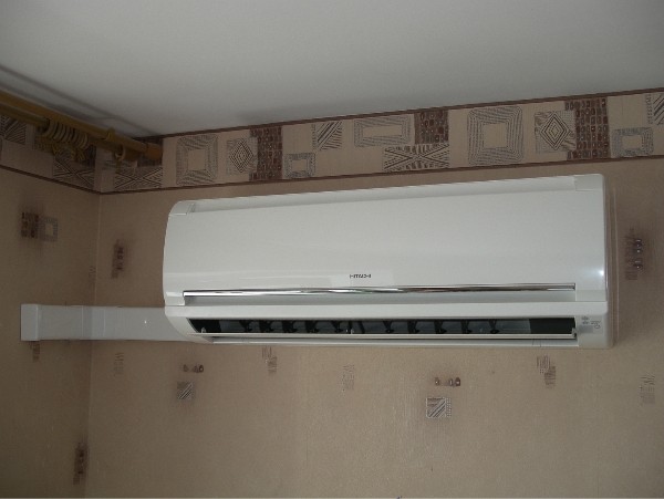

Делали первый этап монтажа, кондиционера Hitachi с с генерацией кислорода.
Трасса запаяна. И в нее закачен азот (30 бар).
Вид трассы по фасаду здания

Скажи пожалуйста, эта белая лента (забыл уже как называется) в смысле живучести какая? У меня после первой зимовки она местами кое-где потрескалась\подорвалась. Хочу снова обмотать, хорошо что остатки с монтажа остались :)
У меня по 3 года стоят, все в норме. Называется - Тефлоновая лента
