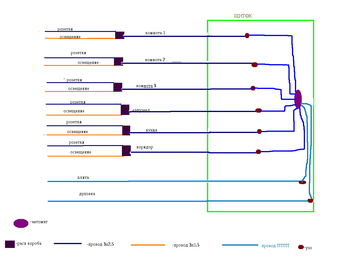

Добрый день господа спецы. Помогите пожалуйста чайнику. Начал делать ремонт в квартире ,так как с финансами ограничен делаю сам с помщю сайта .Вопрос такой такая схема прокладки проводки пойдет или нет ? И какие автоматы или узо(еще не разобрался в этой кухни до конца) ставить в щиток ?Заранее блогадарю.

Все нормально. Работать будет. Единственное, что обязательно следует добавить - это УЗО между потребителями и автоматом "санузел". А так пойдет. Ленспецсму так же все делает.ЗЫ. Голубенький провод 3х4 (трехжильный на 4 квадрата). Если плита окажется на 380, то у нее на жопе наверняка также будет схема как ее перевести в 220 (обычно ставится перемычка на 1 и 2 клеммы). И не убейся только. Электрика - такое дело, знаешь... Запросто.
А что нормального? Один вводной и просто 8 узо после него это нормально? :)
А вот я в этом совсем не уверен :)
Давай зафиксируем твою уверенность тысячной купюрой. Мне просто лень забесплатно поднимать ленспецсмушные проекты. А то сфотал бы. Или жди, когда забесплатно подвернется случай - я время от времени один хрен в них ковыряюсь. А там именно так и сделано: ввод, счетчик, рубильник, свет+нагрузки в помещениях (не больше трех помещений на 16 автомат), свет+нагрузка кухня, свет в ванной через узо. При этом в распредкоробку на ванную идет ввг не полтора квадрата, а те же 2,5, что как бы намекает нам на расшаривание этой точки и под силу тоже. Единственное, они пихают не 4, а 6 квадратов на плиту, но поскольку не всякий клеммник на обычной варочной такую силу тока выдержит - 6 все же перебор.
А теперь ещё раз внимательно посмотри, с позволения сказать схему, и перечитай то что я написал :) З.Ы. На мою выигранную тысячу купи детям мороженного :)
Ну а какая разница-то? Старый фонд после реконструкции так же делается: 16 на ввод + узо. Ну повесил он узо на каждую линию, чтобы при касании всю квартиру не рубило, а только ветку. Ну и? Я твою тыщу лучше пропью. Глупо не глупо - вопроса такого не было. Работать будет и очень даже. Ты пойми, у каждого свой порог чувствительности. Например, мой - советы по сборке щита перестают для меня иметь значения, когда стоимость оборудования переваливает за 100 тыс. Мне лично с этой цифры уже пофигу, что ты думаешь о моем щите. У него порог может быть меньше. Ну хочет человек поставить 10 узо. Знает зачем. Понимает. И даже может объяснить. Что плохого?Я на текущий объект закупил динреек на 120 постов. Трешка. И мне не хватает. А было 5 автоматов. Ты думаешь, ты меня отговоришь?
Даже если всего 16, во что вериться с трудом, то всё равно могу докопаться :) В этом случае до кабеля в 1.5 квадрата. Он получается никак не защищён.
Предлагаю все ту же тысячную купюру в качестве фиксажа твоей уверенности. Тут мне проще - я как раз сейчас в таком домике тусую. Ввод - 16.
квартира новостройка монолит-кирпич, я думал так делать от коридорного щитка в квартиру идут 3 провода это как я понимаю 2 фазы и ноль,эти провода идут в кварирный щиток дальшена каждую комнату тянуть провод 3Х2.5 NYM до распределительной коробке а от туда к розеткам 3Х2.5 свет 3Х1.5 вопрос токой1)выдержит провод 2.5 комнату ? 2)в комнатном щитке как я понимаю сперва ставится водный автомат а дальше к каждой комноте что ставить ?

Давайте с самого-самого начала. В щитке на лестнице что стоит и насколько ампер? Лучше фото.

И что, там этот Ленспецсму сделал так как ты рассказываешь? Вводной на 16, а дальше просто узо и кабель в комнатную коробку?

Евгеник дал очень правильные ссылки - там есть все ответы, как и что следует сделать, когда никаких осмысленных идей нет. П чтобы вас поняли правильно, не в службу, а в дружбу - сфотайте щиток своего новостроя (и крышку тоже), чтобы мы тут не гадали, что именно вы можете получить в итоге от своих трех проводочков.
Хуже. просто 16 и 2,5 квадрата в квартиру в распредкоробку. Узо народ городить стал сам, сооружая внутриквартирные щиты. После пары пожаров (мы просто обслуживаем этот дом по воде) на март запланирована замена общедомового щита, и полная переделка стояков. Иначе сожгут дом нахрен после таких реконструкций. Но то были бесплатные деньги, а тут народ сам решил скинуться на замену. Посчитали - оказывается дешевле все заменить, чем после пожарки менять мебель на нескольких этажах. Хомо типа сапиенс.

дело в том что проводка вся стоит уже но за 2 месяца вырубало раз 5 я хочу перетянуть всю проводку в квартире по новой но вэтом я очень мало понимая тоесть почти ничего .Так вот от коридорного щитка до квартиры все нормально а дальше хочу новый квартирный щит где каждая комната идет отделная линия провод 3х2.5 до расп кор оттуда к розеткам и освещение только не разбираюсь я в этих узо и автоматах так вот и не знаю что ставить в квартирном щите после вводного автомата чтобы работало нормально ну чайник я извените завтра сфоткаю
