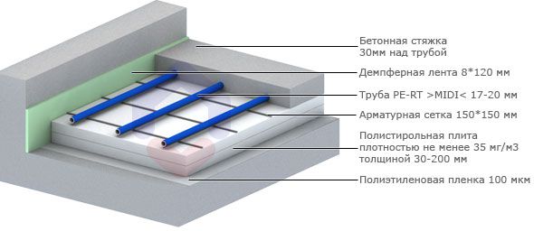

Вот и пусть теперь спускают материал. Пусть хоть аргумент внятный приведут. Спроси своих ремонтников, какие есть у них еще варианты пола? И че они не посоветовали по поводу ТП?
Весь пирог теплого пола будет 10-11см при соблюдении технологии его сотворения. Вы без утеплителя его собрались делать? будете отапливать соседский потолок или подвал? 241.jpg у родителей в деревне сделан теплый пол трубой Pex-Al-Pex и поверх через подложку лежит самый дешевый ламинат - да, швы немного видно, расходится слегка... на то он и дешевый.
У нас над трубами, где 1, где 5см. И ему пофигу, греет нормально и там, и там. И на прогрев требуется примерно одинаковое время :) И с ламинатом все нормально :)

Я так понимаю это вообще не правильно???
