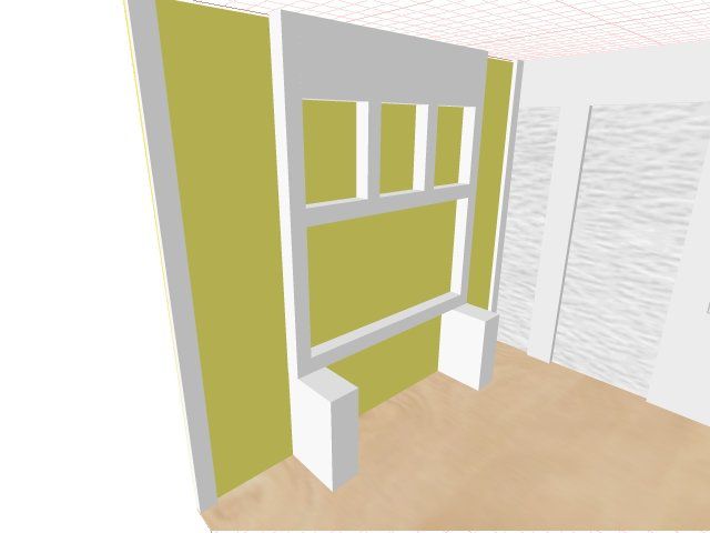

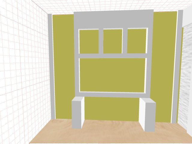

накидал простенький эскизик ext_9f0026f51a7229db23dfc6325f067533.jpgext_b0025fe300606f05524660d371fb8d81.jpg
Тогда нужно конструкцию делать с щелью под неё. Или будете вырезать в ней конфигурацию настенной конструкции с нишами.
вот здесь маленько не понял. Щель вроде как в стене (желтый фон) или щель на ГКЛ стойках?
И в том и другом варианте, как будете оформлять примыкание к ней (столешнице) ГКЛ конструкции.
а это вопрос? просто я еще без понятия как сделать и весь в надеждах на ваши советы)
Мне видится что столешницу надо ставить в процессе монтажа ГКЛ, оклеивать пленкой и малярным скотчем и примыкания акрилить и шпаклевать.
боюсь это не мой случай. Мой ремонт это полная хаотичность =(
Типа так.

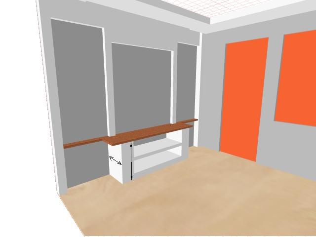

а у меня еще один вопрос созрел какой оптимальной высоты и глубины делать конструкцию под телеком ext_f090e9d08102b52573b8132c0c7aa2bd.jpg
Да тут всё от начинки зависит, особенно глубина. У меня например 400мм. Яма семисотая только-только влезает.А по высоте у меня две полки по 250мм+ролики. Но это тумба.
