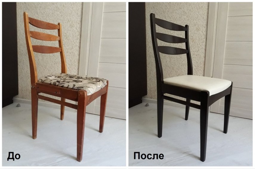

Наконец-то довел до ума мастерскую и решил по-тихоньку развивать эту услугу в Пензе. Просто потому, что ее больше никто не предлагает. Покажу для начала "пробничек".
До:
После:
Выглядит добротно, сам часто думал о реставрации, но никак руки не доходили. Буду иметь ввиду.
