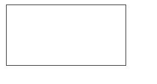

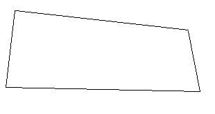

Собственно не нашел яселек чтобы совсем уж основы были обрисованы ... пока в голове крутиться только один вопрос как поймать ровные углы тойсть почему и как должно получиться так : ext_6818cd99bff57190e17b2ad1a75fb0ab.jpg а не так : ext_eb6dd337a5f67364e45002d36448cc99.jpg вид сверху ) как поймать уровень пола или потолка ясен ... как поймать вертикаль тоже, но как угол ?? на глаз чтоль ?
"Пифагоровы штаны"Шнур в виде треугольника с соотношением сторон 3:4:5.Ну, или лист гипсокартона на пол в углу.
