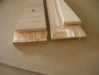

Я немецкий клей для шпунтов Stauf Cold Glue Kaltleim (http://www.stauf.de ) использую,
через 15 минут после соединения хрен уже оторвешь деревяшки.
Я две пары обрезков ради хохмы приклеил друг с другом. Периодически пробую их разломать.... да куда-то там... даже не поддаются..
Сегодня разломал таки :)
Что и требовалось доказать - клей ( http://www.stauf.de/index.php?lang=ru ) не поддался, он вырвал саму фанеру с "мясом"
Будем пользовать.
