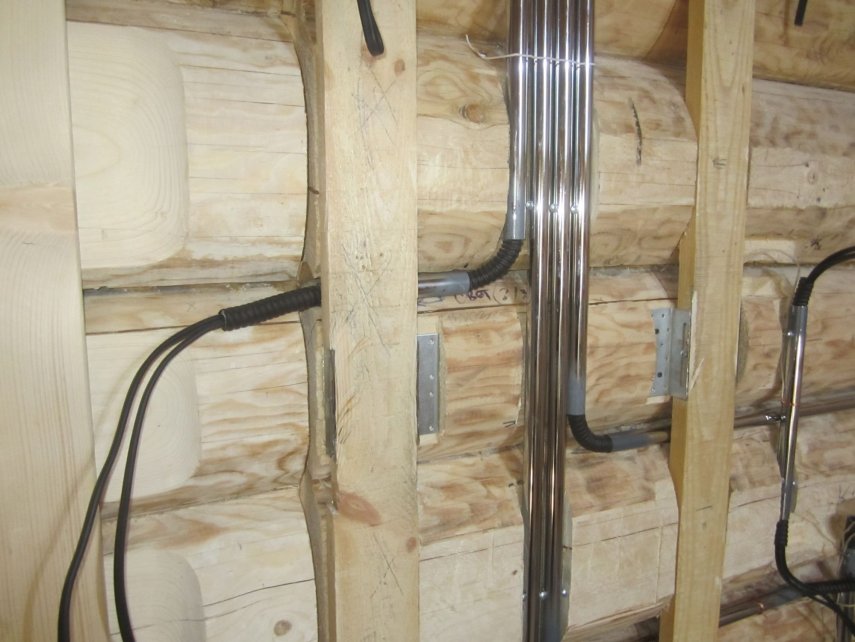

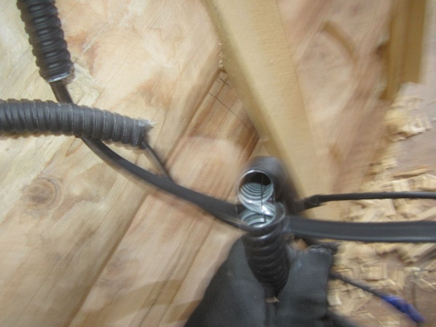

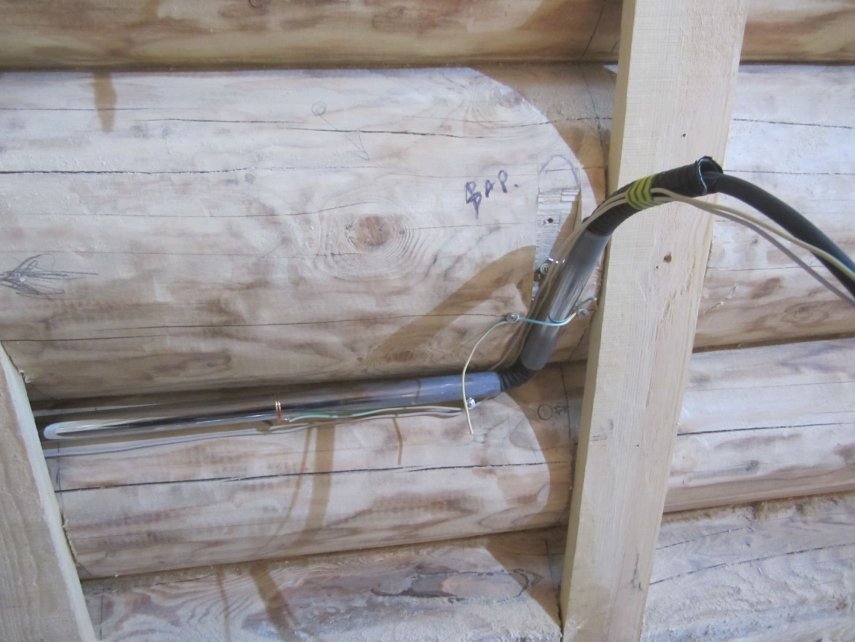

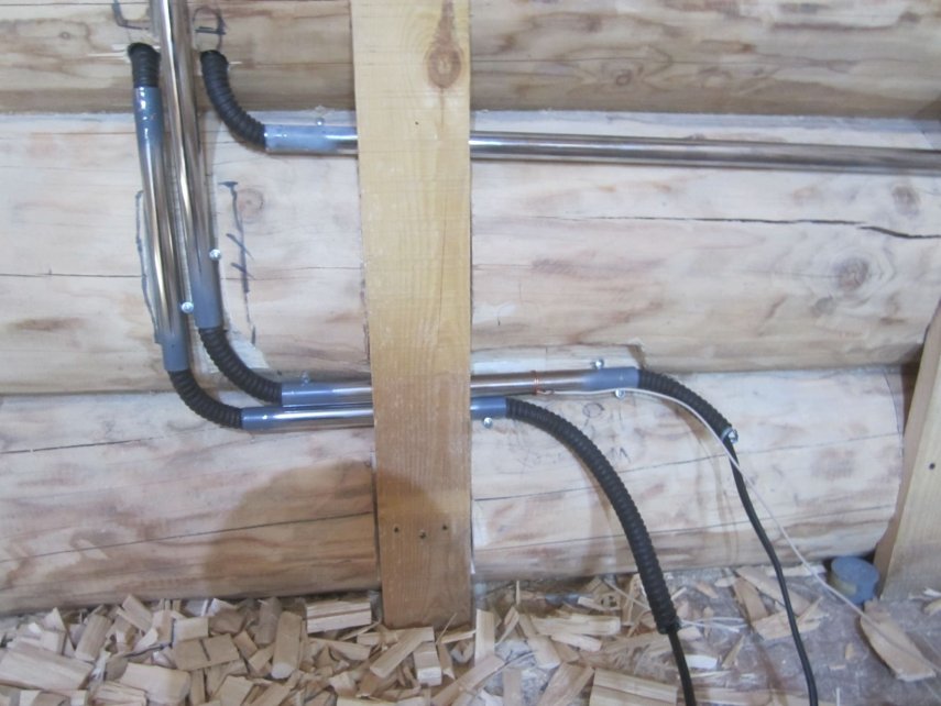

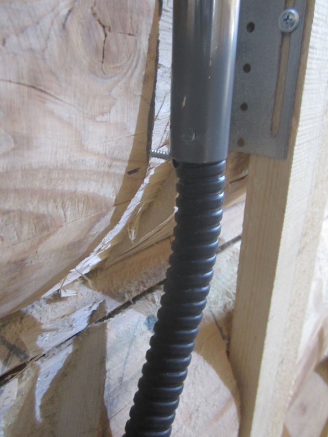

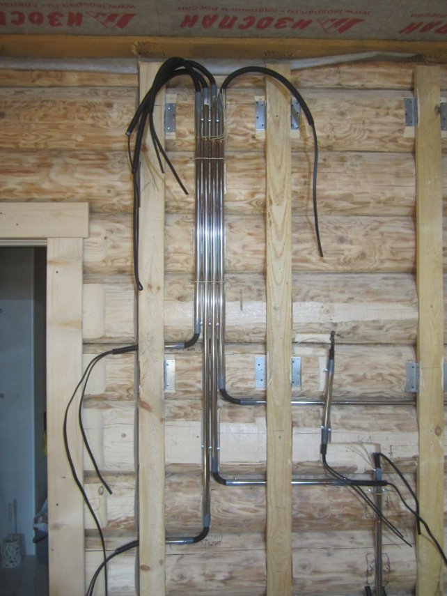

В результате сделал так: в толще стены под будущим дверным косяком выбирались широкие глубокие пазы (бензопила), прямые проходы из них сквозь бревно к розеткам/выключателям и т.д. делались сверлом по дереву и в них забивались отрезки железных водопроводных труб (окрашенные), кабель в металлорукаве укладывался в пазы и выводился сквозь трубы к фурнитуре, а сами пазы заполнялись гипсовой штукатурной смесью и в ней утапливались кабеля в металлорукаве, с учётом выдерживания расстояния от дерева до стенки металлорукава примерно в 10мм.
Фото прилагается:
