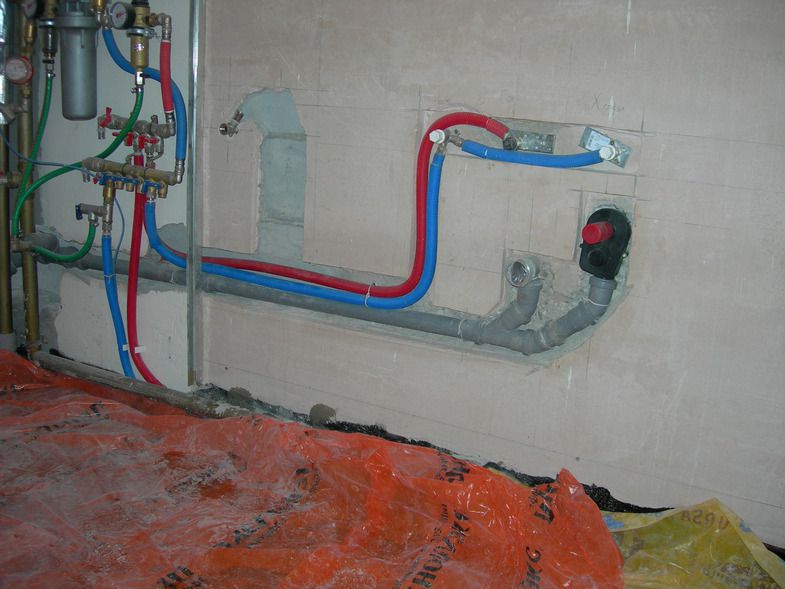

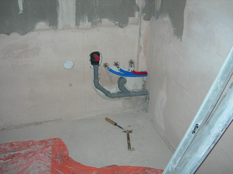

потом эти фото выносите сюда для обсуждения, спецы смогут определить даже по фото качество работ, уж поверьте.
хотел бы вынести фото работ претендента...
оцените, пожалуйста, уровень специалистов этой конторы....
Уважаемые форумчане, ну что-то можете сказать по портфолио, ваши субъективные ощущения, можно ли доверять этим парням?
playmaker - с вашего позволения выскажу свое мнение: если у вас квартира - то у меня большие сомнения в их компетенции, потому как фотографий работ по квартирам у них нет, если коттедж - то здесь можно полагаться на их опыт, но везде присутствует одна и та же ошибка - грязевики стоят колбами вверх и прочистить такой грязевик невозможно, при откручивании сетки весь собранный мусор вывалиться в трубопровод, в некоторых работах отсутствует качественное утепление трубопроводов, соединение кан. трасс выполнено в нарушение правил - прямыми тройниками отводами, система отопления "ленинградка" делается немного по другому, но в целом если знать как надо и контролировать процесс монтажа, они исправятся и сделают правильно, потенциал есть. Грубейшим нарушением вижу только один случай замены стального стояка на полипропилен.
в данных случаях нужны косые? чтобы вода лучше уходила?
"Косые" в сторону слива к стояку. Так, логичнее для воды течь самотеком(1), быстрее (2), меньше акустического шума от слива воды(3).

А насчет неправильно слива здесь, к примеру, косяк как я понял?
olejonok, понятно
