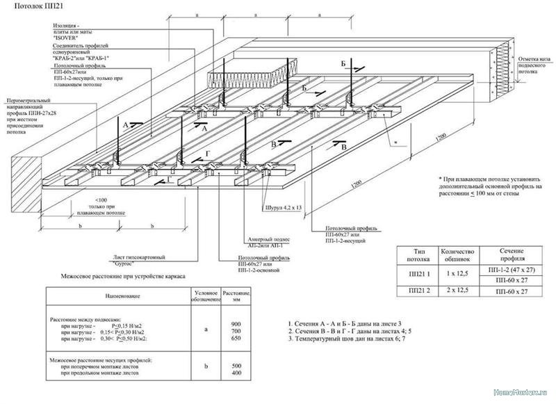

1. Расстояние между направляющими на потолках - 40 см, а не 60 см, как здесь пишут!
Откуда взято?Есть основные профиля (т.е. профиля которые непосредственно подвесами крепятся к несущему основанию), а есть несущие (которые крепятся к основным крабами и т.д., для формирования решетки).И что Вы поздразумеваете под "направляющими".Если основные профиля, то скажем по тому же Кнауфу расстояние между ними при продольном монтаже ГКЛ относительно основных профилей должно быть 1200 мм, если надо найду инструкцию. А здесь пишут, да и делают 600 мм. Что является повышением запаса прочности. 400 мм это еще прочнее, надежнее прикреплено к потолку, я не спорю, но с чего Вы взяли, что 600 это слабо?400 мм это обязательно если потолок вообще только одними основными профилями делается без применения несущих.

Ваша "решётка" - это выдумка местных русских строителей. Профили на потолок являются несущими, основными и самыми главными через шаг 40 см.
Все цифры не я беру и выдумываю - это требования производителей.
Ваш авторитет - Кнауф русский. Мой авторитет - финский Gyproc.
У русского Кнауфа нет достойного технического отдела, который разрабатывает грамотные регламенты применения материалов, зато есть манагерский отдел, который умеет хорошо впаривать...

КолхозникВаша "решётка" - это выдумка местных русских строителей. Профили на потолок являются несущими, основными и самыми главными через шаг 40 см. Все цифры не я беру и выдумываю - это требования производителей.Ваш авторитет - Кнауф русский. Мой авторитет - финский Gyproc.У русского Кнауфа нет достойного технического отдела, который разрабатывает грамотные регламенты применения материалов, зато есть манагерский отдел, который умеет хорошо впаривать...
Я понял про какой Вы потолок говорите. Называется одноосный. Если бы Вы внимательней почитали инструкцию выложенную Вами же, то наткнулись бы на целых три типа металлокаркаса. Я кстати гадал чего же у Вас там за руководство, Вы как то сразу не сказали, что это Гипрок.:

Можно сколь угодно понОсить и пинать бедный Кнауф, сейчас это очень модно, но их инструкция прямо как сестра-близнец инструкции Гипрока. Отличий очень мало и они не такие уж существенные. Сравните сами, если не лень залейте с сайта кнауфа альбом чертежей. Хотя объективно согласен ГКЛ производства Gyproc лучше чем ГКЛ Тиги Кнауф.Я согласен, что для одноосного потолка, обязательно расстояние между профилями должно быть 400 мм. Такая же конструкция описывается и у кнауфа.Но с тем, что "мою решетку" выдумали русские строители и гастрабайтеры я не согласен. Вообще в той же авторитеной инструкции Гипрока, сказано, что одноосный потолок ПП 1 1 применяется для узких, небольших помещений. Для остального в основном применяется каркас двухосный одноуровневый ПП21Вот эта решетка у Гипрока ПП21:
Вглядитесь, есть профили основные и несущие. Шаг основных 1200 мм.Вот она у Кнауфа П113:
Так что у Ваших авторитетов, такая же фигня.Кстати Кнауф для меня никакой не авторитет. Собственно правила монтажа сам для себя со временем вырабатываешь. Конечно я не иду на нарушения существующих инструкций, но отсебячина есть, ибо ничего не стоит на месте, один это придумал, другой то, поменялись опытом.

А вот Г-образное крепление из страны обетованной Построение прямого потолка из гипсокартона из 50 мм профиля
