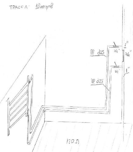

Полотенчик подключили правильно, НО...
Схема подключения ПС (лесенка)
Нет циркуляции.
Запускал "мастер" поэтому как он это делал не знаю. подводка воды в стояке сверху - вниз, в ПС соответственно - тоже.
Крана маевского ПС не имеет.
Трасса ПС туда-обратно примерно 10м
Давление в стояке 6 АТМ.
Что можно придумать? какие варианты? может запуск неверный?
подводку делал не я, поэтому я не уверен, что гдето в трубе есть кусок картона, которым "мастер" затыкал трубы от пападания пыли и кумушков.но давайте допустим, что трасса незабита.я пробовал откручивать верхниию гайку ПС - воздуха не вышло, сразу пошла вода.трасса прогрелать ТОЛЬКО сверху (дело было вечером, забор хороший, поэтому я решил что подвод сверху).
Изменено пользователем fedorka
Тогда остается вот это место:post-73269-1334734369_thumb.jpgСопротивление потоку полотенчика больше (длина трассы плюс углы при том же проходе) этой вставки, вот и не хватает давления продавить полотенчик.КМК, правильнее было бы сделать вот так post-73269-1334734310_thumb.jpgПодождем, что гуру скажут.
я пока думаю разрезать нижний контур в районе запорного вентиля насадить шланг, конец которого - в унитаз и открыть верхний вентиль на полную, чтобы вымыло все (воздух+посторонние предметы)/только шкаф уже плиткой обложен и паяльником там уже никак не развернешся.... :angry: Имеет смысл такое мероприятие???ЖЕК (главный инженер) может разрешить врезать дюймовый кран в стояк вместо 3/4''? есть тут какойто опыт реальный?
Установка запорной арматуры на центральном стояке вроде запрещена.
читал на форумах, что запрещена, но как делают на практике - вот это меня интересует.я какбэ все понимаю с этой запорной арматурой, поэтому не дурак чтобы закрывать ее полностью а ровно настолько. чтобы была циркуляция через ПС
правда в посте №4. надо было делать смещенный байпас. скорее всего вода циркулирует,но мееееедленно, и просто остывает
Переподключил ПС, стравил воздух по максимуму.Судя по разнице температур отвода и подвода стояка - циркуляция есть, но очень незначительная (отвод значительно остывает на первом метре удаления от стояка).ПС не греет.какие будут советы рекоментации?
А что говорит производитель полотенчика? Инструкцию читали?Насколько я знаю, "лесенки" надо подключать по диагонали. Как насчет фото с нарисованными трассами?
Подключение по диагонали невозможно, поскольку ПС имеет только два присоединительных отверстия, оба - на одной стороне.
Фото - излишне, т.к. схема нарисована почти в масштабе.

Из прозаических "гидравлических" соображений причину указал.
А вот решение проблемы - тут моего жизненного опыта "маловато будет". А гуру молчат.
