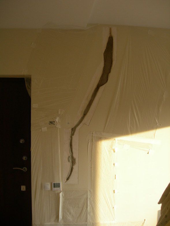

Короче, ближе к делу: вчера заехал в Кастораму и купил за пол-цены рассыпавшийся мешок цементной штукатурки от Кнауф ("коттедж" кажется называется). В назначении написано и "для заделки трещин".Законопатил трещину. Остаток мешка пошел на общественно-полезные нужды на этажной лоджии (которую в будущем планирую покрасить). У нас идут дожди, влажность в помещении где-то 59%.Поэтому думаю, хорошо схватится. Фот не делал, но сделаю еще :)
Итак, трещина закидана раствором (фасадная штукатрука). Три дня я ее "опрыскивал" периодически, чтобы она не пересохла и набрала прочнсть.

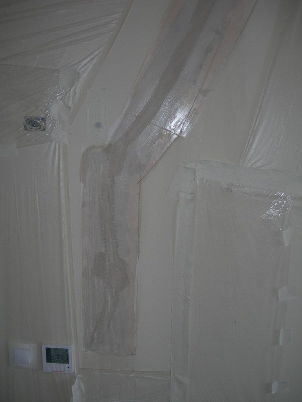

На 6-ой день я, хорошенько прогрунтовав, закидал ее уже Фюгеном, вдавив серпянку 10см.
На днях еще подравняю плоскость, приклею стеклохолст и буду шпаклевать Шитроком.

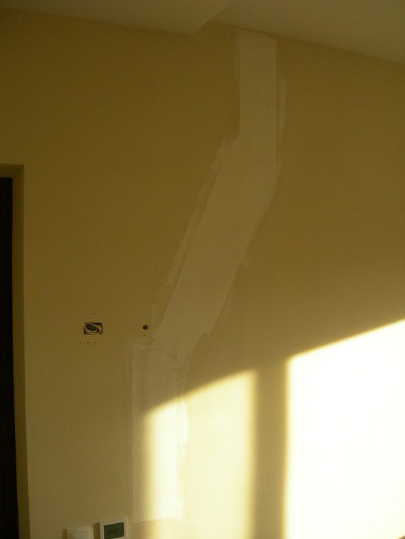

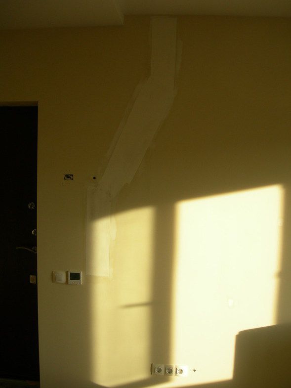

Сегодня закрасил.

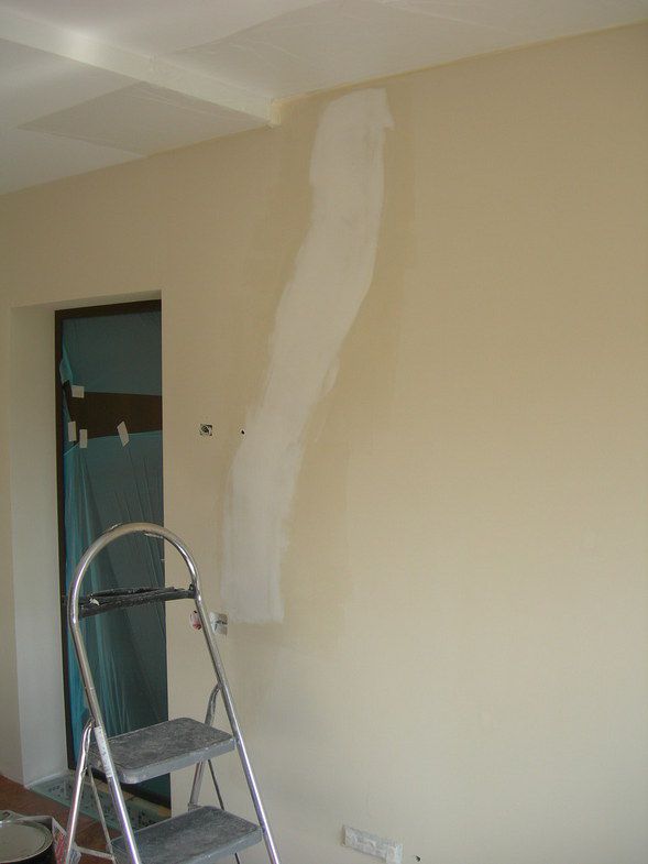

Увидел что границы участка все-же видны, протянул поверху шитроком.
После этого влегкую пошкурил, грунтанул и заново покрасил.

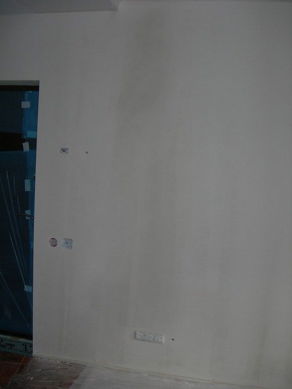

На улице жара за 30градусов. Открыл окна, грунтовка и шпаклевка на "раз" высыхали очень шустро, поэтому я за день управился с этими работами, требующими просушки.
Вот, досыхает:
границы конечно будут видны, сам по линейке срезал старый холст тут нужно смазывать границы, типа ретуши в фотошопе, что шпаклевкой что покраской не надо делать четких линий
Я шпаклевкой границы перекрыл и потом края зашкурил "переходом". Теперь после окраски сам не мог найти границы срезанного холста.
