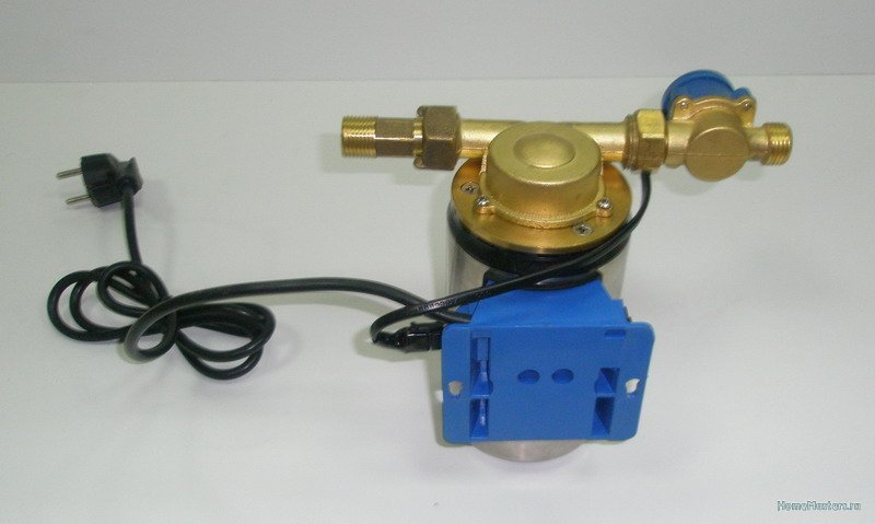

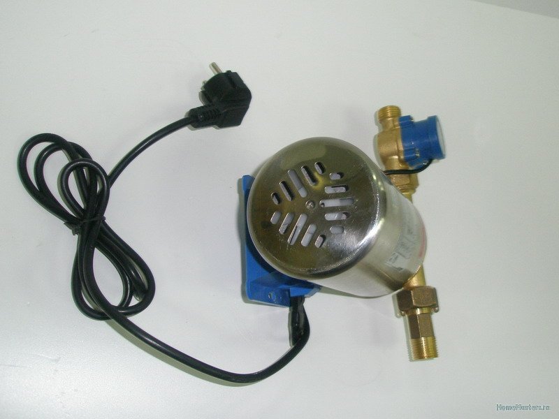

На насосе для повышения давления AQUAtic TL PI 10 течь через отверстие снизу. Насос достался "по наследству" вместе с покупкой дома, поэтому паспорта и инструкции нет. Что за отверстие? Как устранить? Кто-то сможет помочь? Благодарю, Владимир
Насос выглядит так?
N1.jpg.b4e20d474b48501f848178f0ebc4b522.jpgN2.jpg.208bdaee1322a6b0d085bcf6dbae4f34.jpgN3.jpg.4cb6c8b07f9a030bce265f74fc3529b1.jpg
Мало-мальски путное описание тут: https://clck.ru/CEm7q
Паспорт на изделие с другим названием, но из "одной бочки": https://clck.ru/CEmAF
Это насос с сухим ротором. Турбинка сидит на валу, а вал идёт через сальник. Сальник изношен, вот и капает. Надо менять сальник.

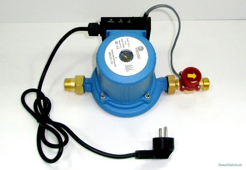

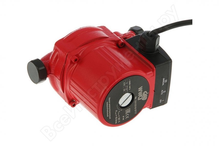

А можно поменять на изделие с мокрым ротором. Выглядят насосы так:
P1.thumb.jpg.041bc34292b490233daa02a427958da2.jpgP2.jpg.3e08e3f220cc43c4968456364364b287.jpg
В красном датчик протока воткнут вовнутрь корпуса. Это такой деликатный пластмассовый рычажок с магнитом, включающим геркон, если есть начальный проток. В синем датчик вынесен в отдельный модуль. Не вскрывал такой, не знаю как устроен. Модульность (вынос датчика) хороша для диагностики, если что. Себе буду брать синий.
Оба типа насосов имеют плюсы и минусы.
