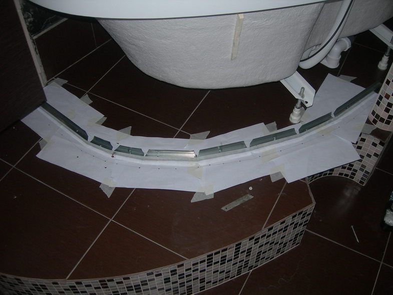

Нарезаем профиль по линии и крепим к полу:
Начинаем потихоньку вставлять куски ЭППСа :

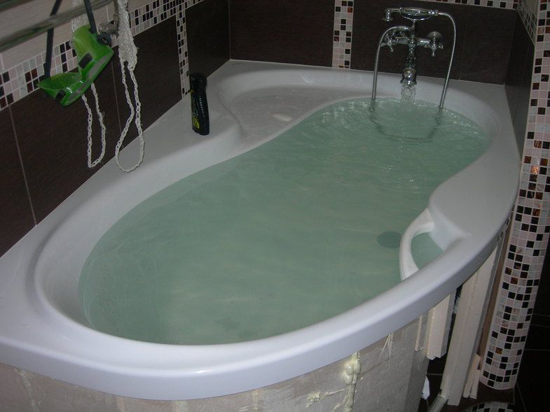

Перед "замоноличиванием" еще раз пытаем перелив :
все нормально - перелив герметичен и обеспечивает слив излишка воды при полностью открытых кранах ГВ и ХВ.

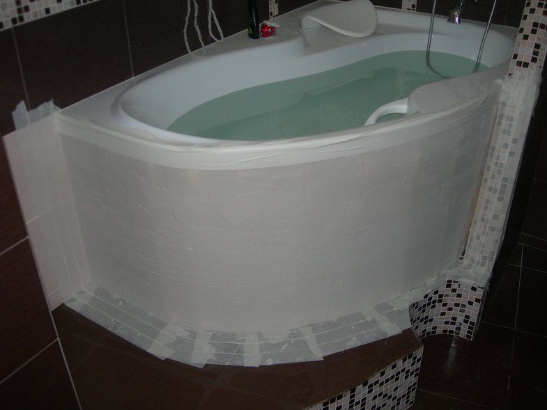

Замуровываемся:

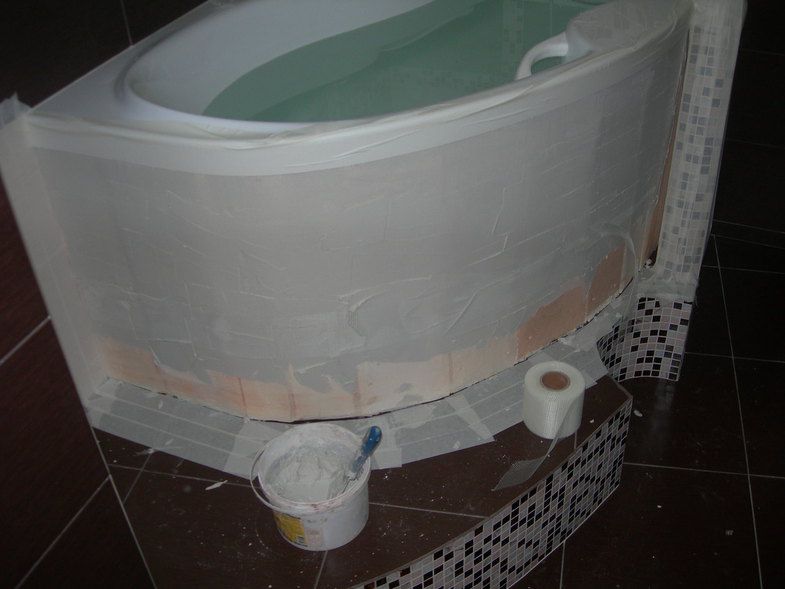

Ребра стачиваем шкуркой (придаем плавные черты) и затем грунтуем :
Армируем стеклохолстом (я купил серпянку 10см для этого дела, так как стеклохолст покупать 10метров смысла не видел) :
Готово, оставляем сохнуть:

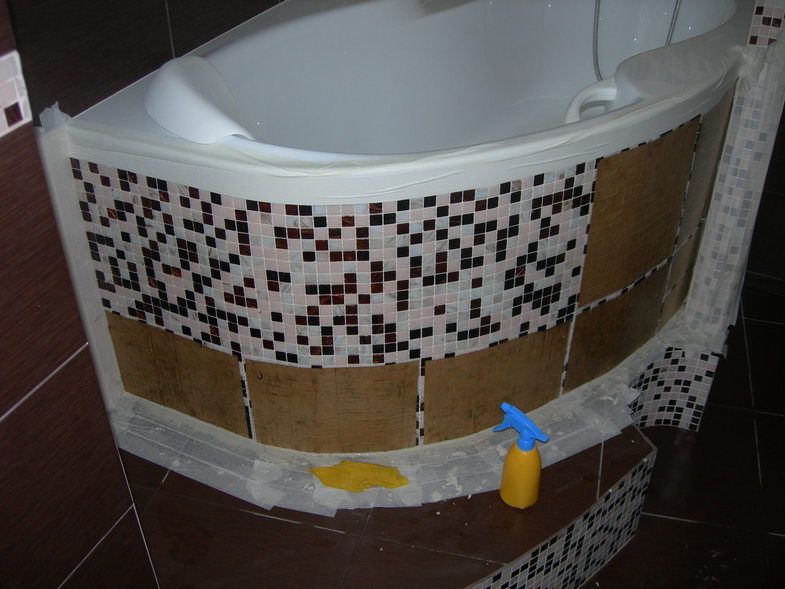

Дальше приклеить мозайку - уже дело техники :
Осталось затереть швы. Ждем когда высохнет.

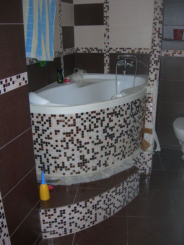

Продолжаю:
Сегодня сфотал клей:
И покусал "пополам" кусачками мозаичины и доклеил на MS-полимер нижний ряд:
Заодно прочистил швы (местами клей таки вылезал) пока клей совсем не схватился. Пара мозаичин съехали со своих мест.
Пришлось их отколупать (на след день это еще легко сравнительно сделать) и посадить на место на тот же ms-полимер:
Теперь все. За выходные Высохнет как следует и впереди затирка.
