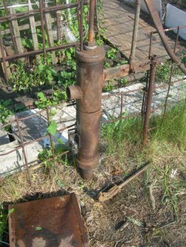

Пока соседи бурят скважины под глубинные насосы за 20тыс., я приспособил под это дело ручной насос :
Метабо уверенно достает с 8 метров:
Единственный момент, я не садовник, сделал все это маме.
Технология подключения "впускного тракта" такова, что шланг на впускной патрубок насоса нужно накручивать.
Нужно сделать где-то 3-4 полных оборота.
Одновременно крутится и все 8 метров шланга в обсадной трубе. А это для пожилой женщины не легко.
Я купил вот такую быстро-разъемную фигню:
но на впускном шланге она подсасывала воздух и в итоге вода не поднималась. Пришлось ее перекинуть на напорный шланг, где она хорошо и прижилась:
Вопрос: есть ли в природе герметичный фитинг, соединяющий между собой шланг одного диаметра, и состоящий из двух частей, каждая из которых вращается независимо от другой?
Я бы тогда врезал его в впускной шланг и не вращая основные 8 метров, быстро бы накручивал его на впускное отверстие насоса.
Спасибо.
