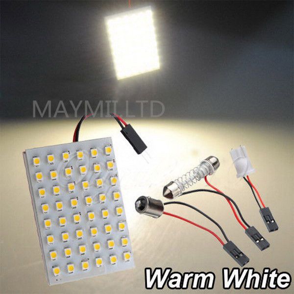

Сань как предложение, посмотри ещё раз на Серегины светильники, я предлагаю их сделать снимаемыми с чемодана ( крепеж правда колхозить надо) и провод аля телефонная трубка, сразу убиваем 2х зайцев - если надо куда то направить, без проблем
на картинке я их могу конечно посмотреть :)  нету у нас  не встречал
провод аля такой и планировался на выносной лампе прожекторе, а эти стационарно пришпендорить хотел
может я что то не понимаю, так я и хотел наклеить ленту чтобы получилось такое '>$_3.JPG
ты хочешь закрытую ленту, а мне вчера выдали что она линией наклеенная довольно быстро садиться (это про мощные ленты 20Вт на метр, Жень 2-4 месяца) а тут будет сразу большая площадь греться, наверное быстро сдохнет
так сделать вместо одного  несколько модулей  ?
Сань надо поузнавать - ты спросил про нагрев, я у своих узнал (жалко если быстро сдохнет)
А именно такое почему не хочешь?
2-4 месяца
Херовенько.
Такое у него не продаётся, а ибей он осваивать не хочет :) Замкнутый круг, короче :)Сань, так может, раз она так сильно греется, просто отказаться от закрытой ленты? Возьми обычную. Она и дешевле, да и, если будет нужно, кмк, легко смёткой от пыли очистится. Ну или, если это не катит, как вариант, делать самодельные модули закрытые оргстеклом.
Если бы не для стройки то можно и открытые, оргстекло ещё хуже
если ей от пыли и грязи ничего не будет, то я только за
