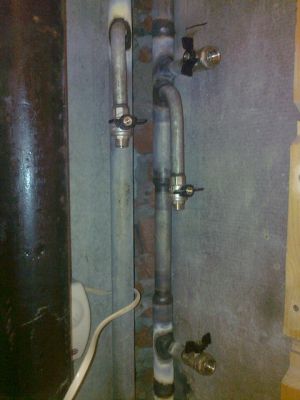

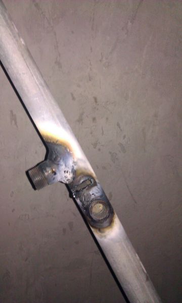

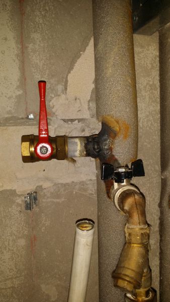

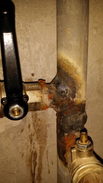

Подскажите, пожалуйста, такой вопрос. В 2012 году поменял стояки водоснабжения, выглядело все прилично:
В 2015 году выглядело так:
post-105397-0-48030600-1465538906_thumb.jpgpost-105397-0-67720400-1465538909_thumb.jpg

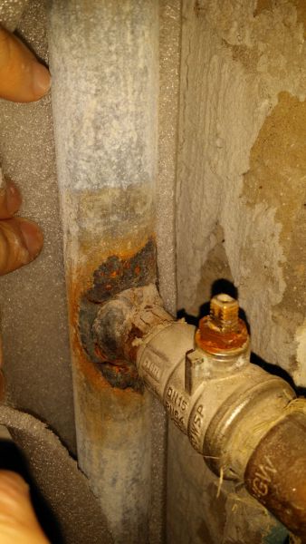

А в мае 2016 один отвод (на полотенцесушитель) потек и отломился между краном и стояком, там где резьба заканчивалась, на которую кран был навернут.
Вот что осталось от трубы:
Что собственно сделал не так? Трубы покупал оцинковку, варили электросваркой, если не ошибаюсь. Отводы, правда, принесли сами сантехники. Может плохого металла? или электроды были дешевые? Полотенцесушитель, кстати, не работал - неправильно его подсоединили что ли.
И что теперь делать? Менять все отводы, чтобы не повторилось? Или полностью стояк, они же его приваривали сверху и снизу к соседям той же сваркой? Аварийка приварила новый отвод, но я уже ни в чем теперь не уверен:
Изменено пользователем pashkenciy
Вот кстати свежесваренный стояк 2012 года. Видно, что металл в отводах темный, но может так и должно быть после сварки? А может, резьба слишком близко была к месту сварки и металл ослаб от нагрева?
Похоже в этом проблема. Тонкостенная труба или просажена резьба.
просажена резьба - это значит диаметр меньше чем нужно?
спасибо что помогаете разобраться..
Да. Бывает, что после нарезания резьбы на станке, в резьбовой части отвода остается очень тонкая стеночка. В этом месте быстро появляется течь, а затем труба лопает.
