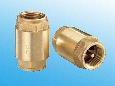

Фильтра стоят , не видно из-за унитаза , а клапана что бы вода только в одну сторону проходила ?
Не заметил сначала ) Увидел на другой фотке. Доступ к фильтрам и вентилям предусмотрели? Обратный клапан нужен в основном для предотвращения "схлопывания" труб и подводок во время слива стояков.
Вот таких клапанов у меня нет . Поставил в счетчики какие- то маленькие согласно инструкции . Хожу , брожу по санузлу с умным видом , никак не могу решить , а как считать плитку ? Вернее подсчитать не трудно , а вот откуда ее мысленно выкладывать ? Имею ввиду - настенную .
