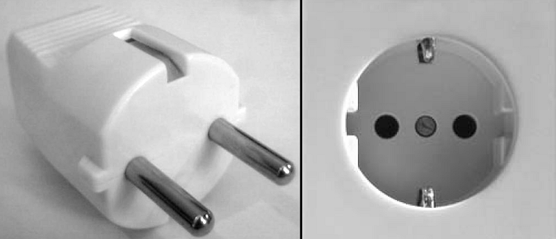

а я просветилась, это оказывается французская розетка. французский стандарт CEE 7/5 принят в Бельгии и Франции. а европейский стандарт де факто CEE 7/4, немецкий "schuko" Schuko_plug_and_socket.png вы, стало быть, давно в Бельгии живете? я думала недавно мигрировали и обустраиваетесь
