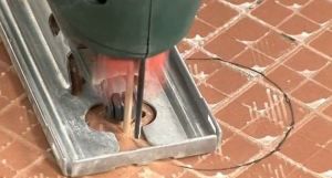

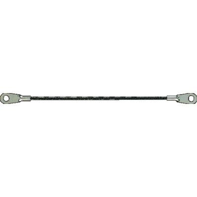

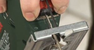

Есть специальные пилки по керамике, которые можно поставить на ножовку или ручной лобзик: sht_216_wo_c_big.jpg Так же встречал и пилки на электролобзики, правда сам не пробовал ими работать: 09.jpg10.jpg Больше проблем будет с разметкой и подгонкой плитки по размеру-зазору. Хотя при определенных навыках со всеми этими задачами можно справиться с помощью эл.плиткореза и даже болгарки...
Я пилил бошевским PST 650 электролобзиком всю паркетную доску, а какой должен быть по мощности лобзик для распила 9мм плитки? Достаточно ли будет такого же или нужен мощнее?
