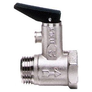

Добрый вечер (день). Подскажите решение проблемы. Летом где то в июле месяце купил квартиру. Первым делом установил бойлер (эл.водонагреватель). все как полагаеться на входе в бойлер поставил обратный клапан obratnyi-klapan.jpg от старого жильца осталась разводка метал.пластик поэтому на подключении двух труб к бойлеру все кончилось. Но вот месяц назад стал слышать звук как будто из бойлера выходит вода вернее звук как будто бойлер сжимается. Но происходит это все когда соседи через стенку открывают воду. А вот сегодня придя с работы открыл гор.воду то услышал звук поступающей воды в бойлер. На носу замена водяного счетчика и я подумал поставить на ввод в квартиру обратный клапан. Но почитав в инете информацию о обратных клапанах узнал что если на бойлере стоит обратный клапан то второй клапан на ввод просто убьет бойлер я и передумал его ставить. А позвонив в гор.водоканал на счет снятия пломбы для замены счетчика они мне сказали что установка обратного клапана на ввод обязательна в связи с пресечением хищения. ТАК вот что делать, как дальше быть и как дальше жить :( P.S. Извините за столь большой рассказ. ;)

dudeden, Звуки в болере могут быть от перепада давления в системе. Про обратные клапана ты не так понял. У тебя под болером стоит не обратный клапан а сбрасывающий, т.е. подрывной, страхующий от избытков давления чтобы не порвало бочку, он тоже играет роль обратного клапана, но у него есть сливной носик, через который сбрасывается избыток давления. А обратный клапан на входе в квартиру это другая песня, у него нет сливного носика, он работает как пробка, чтоб вода не уходила в обратную сторону. Вот если ты поставишь под болер именно обратный клапан, тогда ты убъёшь болер, т.к. он не сбросит избыток давления и бочка может лопнуть. обратно в стояк вода не уйдёт, даже если стояк будет пустой. даже если клапан держать не будет, т.е. не много уйдет и остановится. В бочке получится как бэ воздушная пробка и пока не откроешь кран, чтобы впустить туда воздуха, вода будет висеть в бочке. Это конечно еще зависит от конструкции болера.
Вообще то в ссылке которую дал dudeden все логично объясняется и если в фирменном клапане для бойлера установлен еще и редукционный клапан, то второй ОК на вводе не будет давать воде стравливаться в стояк что создаст переизбыточное давление на участке Обратный клапан-бойлер. Хорошо бы чтоб на эту тему ответили наши корифеи сантехники.
