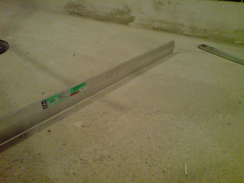

Добрый день Купили новостройку, один из вопросов - как сделать пол в комнатах. На данный момент пол - это плита перекрытия (180мм). Прошелся правилом, перепад примерно 1-1,5см, наклона почти нет, где то выходит по 1-2мм, но это скорее всего я правило на бугорог ставил. Вот думаю, какой пол выбрать, требуется совет знающих людей. Кто то говорит наливного будет достаточно, кто то говорит что нужно стяжку с шумоизоляцией, а то при такой плите перекрытия соседи снизу будут все слышать. В итоге пол нужно подготовить под линолиум. ext_e9c8a8dfe00f30c0cf1bf04d90148503.jpg

У меня еще нюанс такой, сейчас высота 2,60м, планирую натяжной потолок, минимум 5см (на нем проводка сейчас), плюс высота древных проемов сейчас 2,09м. И вот исходя из всего этого, хотелось бы как можно меньше сделать высоту пола, но при этом чтоб была хоть какая то темпо и шумоизоляция. Если не сложно, посоветуйте какой лучше пол сделать под данный случай. Почитал много чего, но везде либо большой высоты пол выходит, либо про размеры не слова (может не там смотрел еще).
