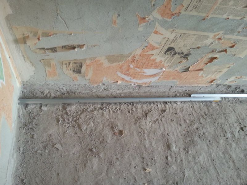

Товарищи !!! На каком расстоянии от стены крепить ниэнюю направляшку, при условии что там будет слой мин ваты. Провода электрические поверх ваты тянуть или под ? Как правильно соединить 2 элемента. См. фотку. NKagxOEkaPE.jpg
соединять в стык, профиля, а чтобы легли ровнее я с начало такой пол подравниваю гипсовой штукатуркой , узкой полосой под самим профилемпровода можно так и так, в гофре какой толщины слой, столько и отодвигать

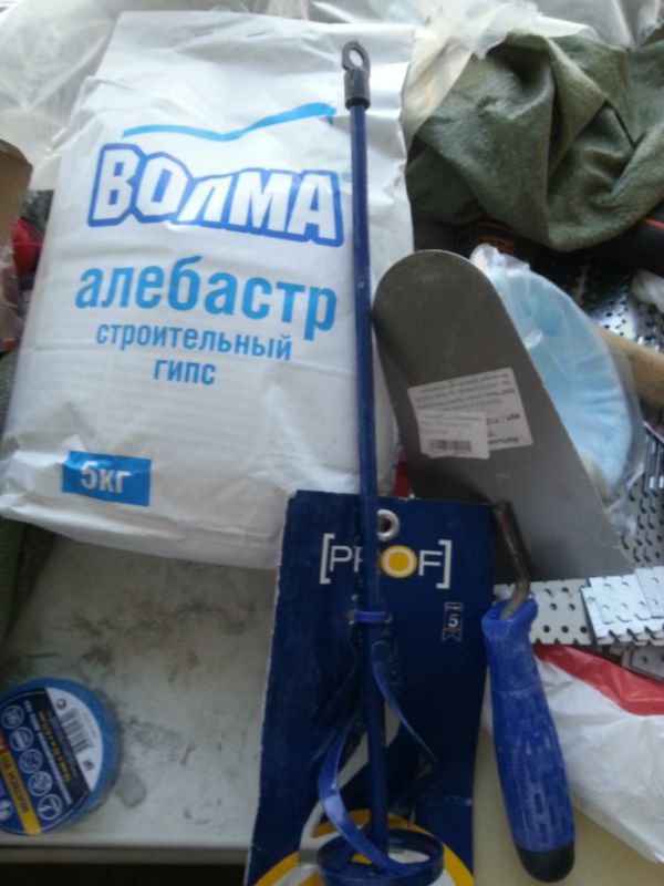

Что б вата влезла и подрозетники. Завал стены промеряли?
Завал стены идет наверх - то есть отступ замерять снизу. Сколько отмерять то ..подрозетники насколько я понимаю самое широкое что там будет ... то есть нужно купить подрозетники. Или вы так скажете сколько примерно они по по ширине ?
Из самого дешевого нашел вот это - подойдет ?
Алебастр это конешно не гипсовая штукатурка,но пойдёт и она...для пробы забодяжь немного,стынет она быстро,лучше добавлять для быстрого схватывания в любую стартовую шпаклёвку,ЦПС...

Так а чего ж самим профилем не притер? Положил бы нижний ПН, уровнем вжал бы. А то получилось ровнее, чем было, но ведь далеко не фонтан.
Блин так до этого же догадаться нужно было !И боюсь не вышло бы, потому как замешивать пришлось 2 раза, пока второй замешивал первый уже прилично схватился...
