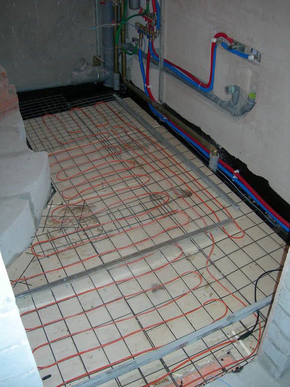

В ванной тоже на ЭППС сделал + теплый пол в стяжку:
