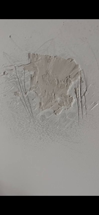

Так, а давайте я фото прикреплю.
На фото я содрал краску и белую шпаклевку. Но вот под этим слоем есть еще какая-то шпаклевка, другого цвета, в ней же и находится сетка. Кто-нибдуь может подсказать, почему она отличается по цвету?

На фото, краска, финишная, и штукатурка с сеткой , по мне так, только на срезе можно понять слойность

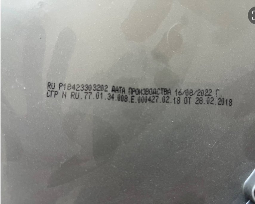

Краску я смотрел, она была вроде свежая. Если верить тому, что было указано на банках. Красили стены в октябре или ноябре 2022 года.
Правда меня немного смущает нанесение маркировки на крышку краски, почему оно волной? (фото прикрепил)
