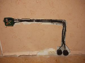

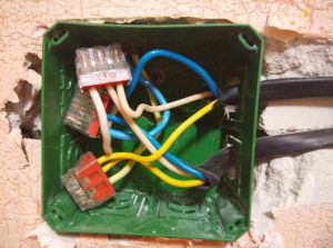

Просьба подсказать насколько вообще критична такая схема подключения?
фото того что сделано
я понимаю сколько пиковый ток у моей плиты. Я не электрик и вынужден выбирать электриков и доверяться им. Вот доверился.
Сам я все равно решение не приму. Поэтому и обращаюсь за советом - на что еще можно переделать монтаж провода на Вагах.

@madmozh, я не вникал в ваши проблемы, но ваги на плиту+духовка я бы не ставил. или орехи или сварка, если нет возможности как рекомендовали выше. Ваги хороши, если не китай голимый, но не для таких нагрузок. И не надо про пиковую нагрузку. Электрика - наука о контактах! А контакт у ваги, при всем удобстве не ахти.
Все ваги 773 маркировки с 30А...
773-173 (3 жилы до 6 квадрат)?

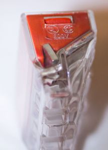

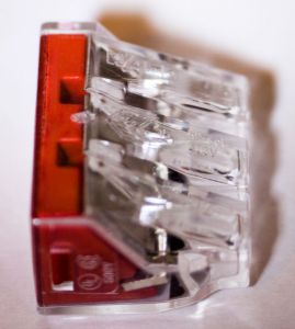

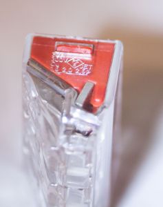

Выложите фото что сделали и крупно на макросъёмке маркировку на Вагах
три жилы.
Вот все фото:
Маркировка на Вагах 30А, но при этом в интернете нашел такие где заявлено 41А.. Ничего не понимаю)

никогда такого не говорил - но в данной ситуации скрутка будет надёжнее

KGB по вашей фотке видит что в ту дыру что выдолбили под распред коробку влезет щиток под автомат (это очевидно)

А вот с горизонтальной штробочкой уже ничего не сделаешь. При такой длине и глубине она вряд ли окажется фатальной, но ведь те мастера кому-нить и через всю комнату такую штробу пустят.

Потому что рядом нет кухонных шкафов, рядом встроенная техника глубиной до стены - посудомойка и духовой шкаф. Ящики так же имеют полную глубину до стены.

Я не специалист но при такой глубине как у этой коробки и габаритах (10см*10см) полагаю что никакой автомат туда не влезет. глубже сделать невозможно - в этом месте оказалась арматурная сетка. Опять же я не специалист.
В обычную розетку духовку нельзя включить так как все розетки на кухне а так же все освещение на кухне, розетки в прихожей и еще 1 комнате висят на одном 25А автомате и переделывать всю проводку никто не будет.
