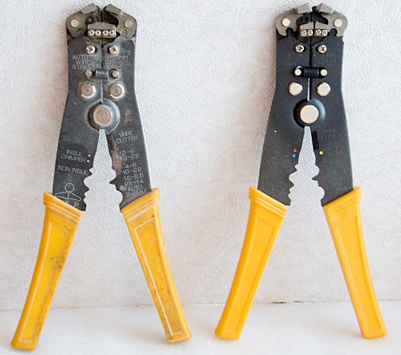

Подскажите еще по инструменту
Если на один раз, то нет особого смысла вкладываться в инструмент. Можно купить, если очень хочется, что-нибудь такого типа для зачистки, а уж отвёртки, пассатижи и нож наверняка в хозяйстве есть. ext_18b59c73056a1f105b6840ed40eded2f.jpg
Bagis, спасибо.

А обжимать с наконечником сложно? Думаю, даже для нормально зачистки мне этот инструмент пригодится, пресс-клещи, да?
