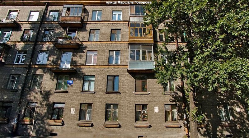

Здравствуйте! Вот есть 5-этажный сталинский дом: ext_8ca3ce87f24c0ad527ee33bf15c0bd15.jpg Кто знает сталинские дома (проживает в них), подскажите пожалуйста: 1. Межквартирные (пол и стены) перекрытия в этих домах деревянные или бетонные? 2. Звукоизоляция в них лучше чем в современных панельных? 3. Есть ли в таких домах лифт?
Вам вообще нужен дом или какой-то конкретный? Я видел и с лифтами, и с деревянными перекрытиями по мет балкам, и с бетонными...ИМХО звукоизоляция в сталинках лучше чем в панельках - материал не такой плотный.
Дом похожий как в примере на картинке. Думаю они все одинаковы. Я удивлен, всегда думал что деревянные перекрытия хуже звукоизолируют.

Вы удивитесь, но все "сталинки" настолько разные, что даже поэтажные планировки могут не совпадать. Перекрытия могут быть из чего угодно, и как угодно. Стены иной раз - сборная солянка. Звукоизоляция: от храпа соседа двумя этажами выше, до гробовой тишины.
Внешне похож на постсталинский вариант, а там перекрытия уже железобетонные ставили. Хорошие дома, сам в таком живу. Лифты устанавливались если дом больше 5 этажей.
Замечательно. Деревянные полы на лагах, толстые кирпичные перегородки - тепло (мы зимой даже радиаторы в спальной не включаем) и тихо.Ваш дом:post-58400-1365757102_thumb.pngНаш дом:post-58400-1365757244_thumb.png
