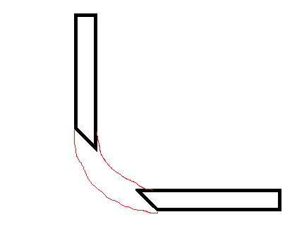

Здравствуйте,Необходимо построить перегородку в санузле, отделяющую туалет от ванной. Перегородка содержит плавное закругление:post-1-1366898888_thumb.pngЕсть важный момент: необходимо не перетяжелить, поэтому бетонную перегородку, например, делать нежелательно. ГКЛ делать не хочу, тем более что здесь нужен ГВЛВ, который так не согнется. Таким образом я вижу два варианта:1) Залить керамзитобетоном сделав опалубку.2) Сделать из ПГП. По расчету, вес, при одинаковой толщине стенки получается примерно одинаковый, однако керамзитобетон еще нужно штукатурить (ну понятно, что ПГП на изгибе тоже нужно, но объем то меньше), да и наверное из керамзитобетона стенку потолще (чем ПГП - 80мм) нужно делать. Пока выбираю, каким путем пойти. Но, вопросов больше по ПГП.- Можно ли вообще это сделать из ПГП? Ну, нарезать плиты тонкими полосками (вертикальными) и склеить их с разбежкой.- Если можно, то как все-таки лучше? Может какое-нибудь дополнительное армирование применить?- Чем лучше клеить плиты? Знаю - положено фюгеном, но в инете встречал мнение что на перлфикс крепче. Так ли это?

Внутренний - 23см. Внешний соответственно на толщину стены больше: ~ 31см.При толщине стенки 8см, объем заливки ~ 80 литров. Немного.

Ну вот в той колонне внутри сердечник из ГКЛ. А здесь то как поступить? Сано, ты имеешь в виду что нужно сделать стенку, нууу... угловатую и потом заштукатурить плавнее?Или же в том участке стены, где закругление, внутри ничего не должно быть, кроме штукатурки? Если так то какой смесью лучше делать?
Ну да, думаю, что он это и имел ввиду. Сделать две стенки, со скошенным углом, а в углах потом нарастить смесью.
А не будет ли это слишком хлипко? И какой смесью лучше? Просто штукатуркой?

Ну да, штукатурной смесью можно. Вот что я имел ввиду если вдруг непонятно.
да, так угол в разрезе будет несколько толще, все таки не из профиля и гкл делаете, т.к. надо закруглить и плавно вывести на стенынарежете пгп, скрепите их прутком, каждый ряд, который нагнете на шаблоне, склеите примажете, стеклосетку вмажете, заштукатурите будет крепко
