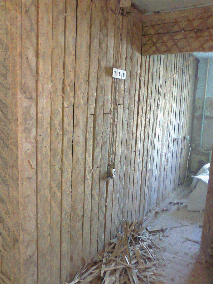

Наверное хотел сказать штукатурка :) Ты бы хоть фотки этой стены показал, а то может там полный алес :) Хуже тем что штукатурить нужно уметь. Каркас собрать и листами обшить, КМК, значительно легче и быстрее. + грязи меньше.
Конечно штукатурка, Извиняюсь, ступил.Не мои стены, но чень похоже
Интересовали именно твои. На самом деле у меня есть как минимум ещё четыре варианта. По мере наращивания толщины имеющейся стены:1. Укрепить стену и, если она ровная и вертикальная, набить на неё подложку 5-7 мм и поверх слой гкл.2. То же, но два слоя гкл без подложки и вразбежку. 3. Нашить на имеющуюся стену каркас из потолочного профиля с минимальным зазором.4. С каждой стороны, от имеющейся перегородки, собрать независимый каркас из 50-го профиля и обшить его гкл.
Вечером выложу свои стены. Спасибо за варианты, но как ты сам заметил они все приведут к увеличению толщины стены, а для меня это недопустимо. Приходится бороться за каждый см. Проще и дешевле и быстрее новый каркас и гипсокартон, т.к. это ванна и туалет то влагостойкий.

Вот мои стены. Правда стен в ванной и туалете уже нет, снёс. Решил ставить металлокаркас, ОСП\ГВЛ, плитка. Перегородку между кухней и комнатой думаю оставить и выровнять: обшить доски профилем 60\27 и к профилю ГКЛ, обои.
Заодно неплохо будет и электрику по уму сделать,кабели в металлорукаве пустить. ;)
