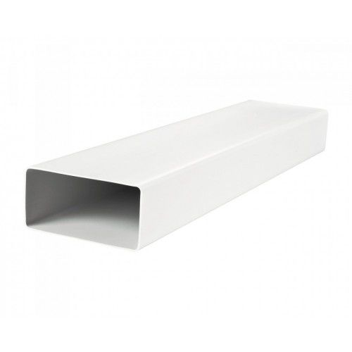

Ну давайте по порядку: от вытяжки вверх эксцентрик + прямая труба + легкий наклон и вы уже у стены: 280_sb-500x500.jpg + 289_sb-500x500.jpg Поворот налево - прямая - поворот вверх с помощью угла 90 гр.: 292_sb-500x500.jpg Вверх прямой канал и уход в в вентиляцию например таким элементом: 612_sb-500x500.jpg Возможны варианты, надо смотреть по месту. И держатель: 298_sb-500x500.jpg
Спасибо. Но не понял 2 вещи. 1)Что такое эксцентрик?2)У меня прямо в том месте где выход из вытяжки сзади нее идет вверх до потолка газовая труба. Поэтому легкий наклон упрется в трубу, а не в стену.Остальное понял. :unsure:
1. Эксцентрик, в данном случае, это переход с круглого сечения, (которое монтируется к вытяжке) на прямоугольное, но не по центру а со смещением, чтобы приблизить воздуховод к стене (1 картинка)2. Значит доводите до трубы, а когда влево поведете, то до стены дотяните.
