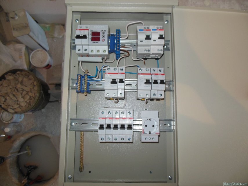

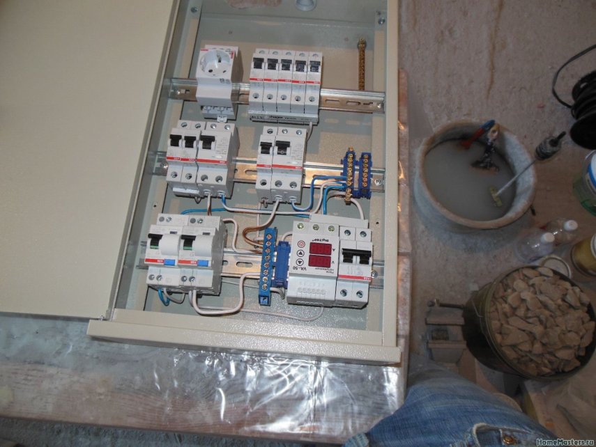

люди добрые посмотрите на мое творение, есть ли какие-то критические ошибки?
тут начал искать нашел производитель МЕАНДР УЗМ51М- такой подходит? или лучше нарыть УЗМ50М?
51 конечно , по номеру видно что следующая модель
фотки что то мелкие  не вижу что там натыкано
