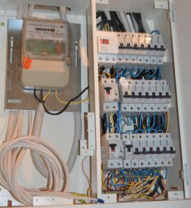

Ребята, у меня снова проблемы, электрик начал подключать, и начало вылазить:
Если просто включать, то работает, а если в розетку подключить лампочку или холодильник начинает выбивать самый нижний, слева- Диф.авт.Legrand 007890 2п 40/30mA.  И если на это место ставить Диф.авт.Legrand 007879 2п 16/10mA так же выбивает.
Лампочку или холодильник подключали на пробу.
Электрик говорит, что проблема может быть в том, что в кухне, в этом месяце было заштукатурено и зашпаклевано,  и якобы  кабеля (через гофру) впитали в себя влагу, по этому и выбивают. И вообще типа без земли не будет работать...
Короче не знаю, что и думать....
Выбивает при включении любого из автоматов или при подсоединении нагрузки? Что запитано через этот диф?
Схемку бы.
Самый банальный случай - дефект изоляции или повреждение изоляции между проводниками в кабеле.
Скорее всего перепутаны нейтраль и земля в розетке.

судя по сему электрик не в адеквате   не мудрено что где то подключил не правильно

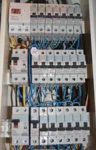

Судя по фотке, они проводники вместе соединены в щитке (в одну клемму подключены ноль и земля).
Если в щите, то нужно подробно разбираться.
@ivaMadDog, фото выложите покрупнее и желательно с бОльшим разрешением в целом щита и отдельных линеек и чтоб шинки нуля и заземления было видно.
да вы что не видите что работал "проффесионал" это они верхний ряд ещё не пробывали включить :)
судя по фото нижнее узо включено после верхнего, отвод фазы с верхнего идет на ряд автоматов , а вот ноль почему то не идёт
@ivaMadDog, выложи фото монтажа в крупном формате (отдельно каждого ряда подключения) что бы было видно сколько и какого цвета проводов подключены к любому автомату и узо

Электрик, сегодня приходил и пере подключал...
По его словам, теперь диф.автоматы подключены параллельно (вчера были последовательно). Дифы выбивают при подаче нагрузки (вкл.холодильника, электрочайника), но с разной периодичностью (то постоянно, то через раз при подключении в розетку).
Он обосновывает это тем, что у нас нет "земли". Так же он сказал, что у нас по стене, "гуляет" дифференциал (он взяла фазу щитка прибором и дотронулся до болта(крепления старого счетчика), что на стене))).
