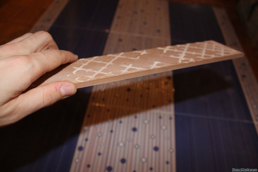

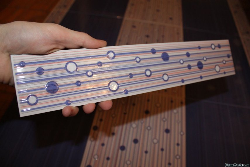

картинка,  а нужна фотка чтобы понять что бордюр представляет,  разных ракурсов

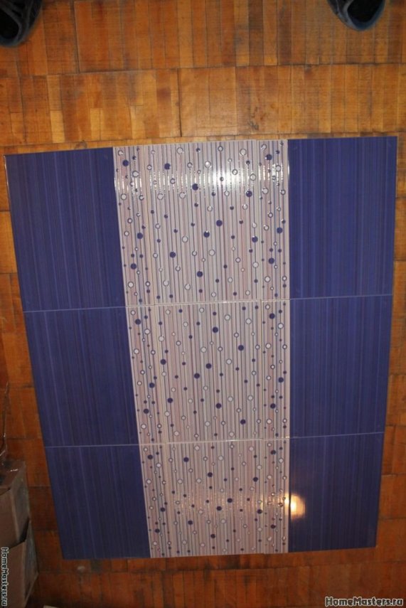

вот фото бордюра. кладется он на самую дальнею стену, кому интересно полная раскладка у меня в галерее. стена в самой высокой точке 842, в самой низкой 845, плитка 249, бордюр 67,5. по краям идет этот бордюр. получается что отрезать надо будет примерно 2-2,5 см.

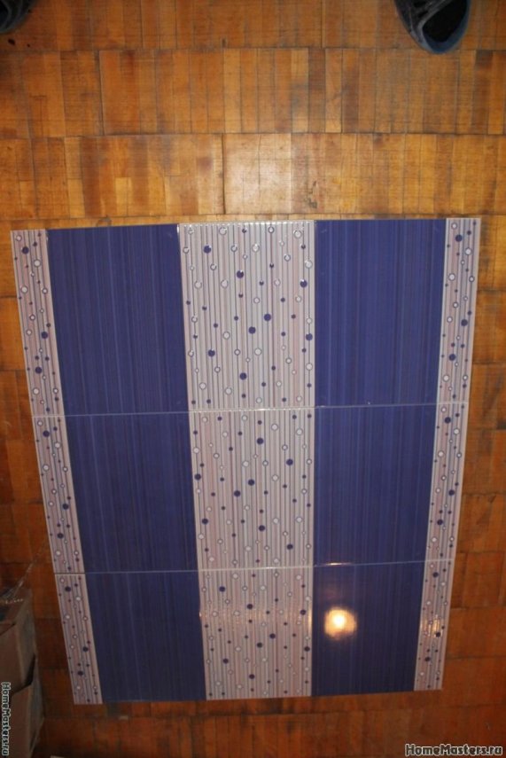

Так же выкладываю 2 раскладку какую посоветовали бы использовать. Скажу ко 2 более склонен из за того, что не надо резать бордюр и окно выходит 2 плитки, 4 бордюра почти ровно +-1 см
мммм... тоесть лучше не резать бордюр, аккуратно резать синею плитку и использовать 1 раскладку
Надо пробовать, какой рез получится, если хороший то я бы резал центральную плитку
