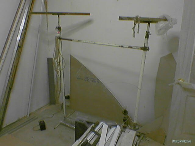

Решил тоже немного поделиться своими находками :-) Поднимать листы и удерживать их - гемор еще тот, согласитесь... Я для себя решил эту "проблему", соорудив вот такую хрень.  Поднимаю лист (на фото он немногим больше метра, но проделывал это и с 2,5м.), а жена оперативно подставляет "козлы". Вся операция занимает несколько секунд, зато какое наслаждение потом неспеша крепить лист :-) На втором фото - чтоб не крепить ГКЛ к ПН, но как-то фиксировать кромку "вывел" для себя такую конструкцию:  ЗЫ: Профи, сильно ногами не бить - просто хотел поделться с народом :beer:
Это хорошо что под подпорки напомнили, иногда и сами "деревяных рабочих" используем B) вот только в виде буквы Т, а у вас видать новая версия более профессиональная ;) Бить ни кто и небудет, как захотели так и сделали главное чтоб самому нравилось :beer:
Правильно подмечено. Считаю что без подпорок работать даже вдвоём вредно, неоправданное расходование сил, и жен в качестве оных тоже привлекать не стоит. Когда настал этап укладки листов мы за сорок минут сваяли разборную конструкцию. Попробую описать словами, цифровика у меня нет. Конструкция похожа на оригинальную от производителя, сделали из обрезков труб,оставшихся от переделки отопления, к дюймовой трубе длиной 1.6м. с одной стороы приварили "Т" образно трубу 80см., противоположный конец разрезали болгарином вдоль на 8 частей на глубину около 7см., после одели стяжной хомут с болтом М8 (получился цангообразный зажим). В этот зажим входит труба полдюймовая 1.6м.с Т-образным окончанием из полосы (уголка) длиной 20см. к которому прикручен деревянный брус. Получилась телескопическая швабра в швабре, которую легко зафиксировать в любом положении затянув гайку. Таких штук сделали две и впоследствии соединили штангой длиной 1.2м из дюймовой трубы, концы этой штанги разрезаны и отформованы молотком так чтоб в них входили дюймовые стойки и этиже концы стягиваются болтами М8 надежно зажимая стойки, конструкция вся разборная и устойчивая, хотя из запланированых двух горизонтальных штанг сделали только одну. А еще планировалось первоначально делать цанги на основе накручивающихся муфт от той же системы отопления, но дюймовых не оказалось под руками и теперь приходится пользоватся накидным ключем при фиксации.Плюс в этой конструкции - одному поднять лист к месту закрепления не проблемма (попеременно по 20-30 см с каждой стороны, хотя вдвоем удобнее). Предложеная у Nord-Westa конструкция менее удобна при монтаже многоуровневых конструкций по причине сильно отличающеся высоты уровней, хотя тоже очень удачно использованы подручные материалы.

Это понятно, что у Вас конструкция "помощника" профессиональней получилась :-)
Но нужна ли она НЕ ПРОФЕССИОНАЛУ? У меня же кроме ПП и ПН + десятка клопов ничего не нужно :lol: Если надо сделать "выше-ниже" - нет проблем, еще пара клопов и обрезки ПП - вот тебе выше...
Я тоже хотел поначалу конструкцию забабахать "мама не горюй", но прикинул трудозатраты и плюнул. Потому что я homemaster :lol:

супер-козлы :beer:
а их между собой не надо скреплять чтобы в стороны не разъехались?

Нет, между собой крепить их не надо, просто надо подгадать высоту "козлов" на 2-3 см. больше уровня потолка. Поднимаете лист, заводите козлы и НЕМНОГО "внатяг" крепите. Ничего расползаться не должно :beer:
tiiho1 Это понятно, что у Вас конструкция "помощника" профессиональней получилась :-)Но нужна ли она НЕ ПРОФЕССИОНАЛУ? У меня же кроме ПП и ПН + десятка клопов ничего не нужно  Если надо сделать "выше-ниже" - нет проблем, еще пара клопов и обрезки ПП - вот тебе выше...Я тоже хотел поначалу конструкцию забабахать "мама не горюй", но прикинул трудозатраты и плюнул. Потому что я homemaster
Nord-WestПопрошу не обижаться, некчему это. Ваша конструкция, уверен, очень многим пригодится, особенно при малых объемах работ. У меня же обьем примерно 150 кв. м. многоуровневых потолков и я решил минимизировать потери сил, так как я тоже homemaster, после 5и лет работ почти без выходных начинаеш экономить силы на всем. Особняк я поднимаю с ноля, прошел все виды работ, надеюсь в этом году закончить. :beer::beer::beer:
А вот чего и в мыслях не было - так это обижаться. Серьёзно.Я ведь не мальчик :D Ес-но, что если б я прикручивал СТОЛЬКО листов - я бы тоже сделал конструкцию наподобие Вашей :beer: Ой, щаз Admin придет и за флейм нас Изменено пользователем Sano

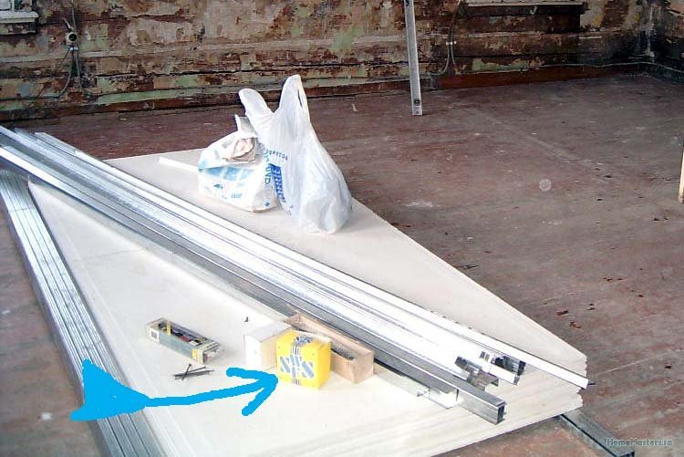

Вот вам вопросКакими саморезами работать лучше , а то другой раз такие "туппики" попадаются что хочется... за границу уехать :blink:как к примеру оцениваете OMAX ? какие еще порекомендуете, и где обычно берете...если не секрет...
Изменено пользователем Сергей Мастер
ОМАХ ни как не оцениваю метизы как метизы, если саморезы тупые куплены то можно бросать работу и идти домой, у нас закупка саморезов тоже на особом контроле а если заказчик рвется сам всё купить то даём ему образцы с установкой что других нам не надо ;) Часто покупаем саморезы от ... те что в желтой упаковке, вполне нормальные
