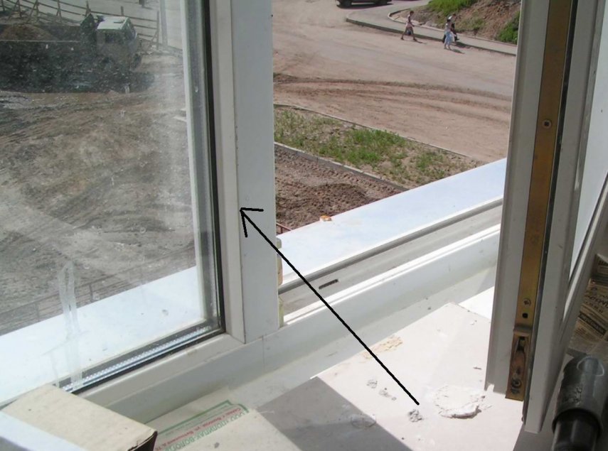

А как проще и правильнее снимать глухие окна из металопластика? В какой последовательности снимать штапики, и чем, что б не было потом заметно? А то надо внешний (наружный) откос заделавыть, а руки и впрямь-коротки.

Сначало снимают самый длинный штапик (с него легче начинать) у спецов есть инструмент для этого а так широкая но не острая стамеска подойдёт вставляем в паз (на фото) посередине штапика и отжимаем в сторону делаем всё осторожно в сторону стекла не давить просто вставить в паз и сдвинуть если не поддаётся то попробывать с другим длинным штапиком, достали тогда снимаем корткие верхний нижний и последний их легко будет снять Штапики не путать и поставить в том же порядке стекло также поставить как было и подкладки (если будут)Последний штапик будет (возможно) сложно поставить сначало заводим его в оба края он выгнется как лук вот его и нужно будет сдвинуть и защелкнуть так то его таким маленьким резиновым молоточкам подстукивают если такого нет и решитесь железным подстукать то закройте стекло фанеркой-картонкой и удары не в сторону стекла а в вскользь по штапикуВ общем делайте всё осторожно без лишних усилий и суеты и всё получится. Ответил здесь но вопрос не в тему Не нужно засорять темы если нет такой создайте новую или возмите более подходящию по смыслу
