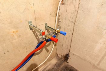

post-83660-0-98617400-1426565529_thumb.jpg забыл это фото добавить. Просто по фото хорошо видно способ установки смесителя. Такой способ хорош для капитальной стены. Если был бы тонкий простенок, смонтировал  я его тогда по другому.

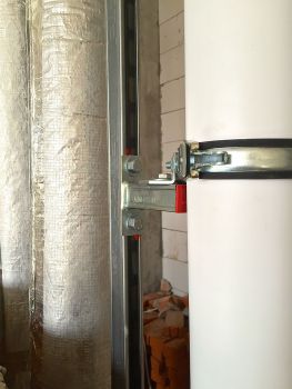

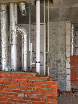

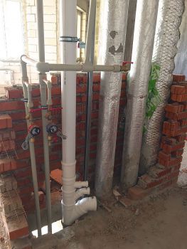

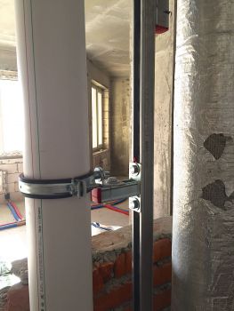

Способ крепления канализации при отсутствии других возможностей.
post-83660-0-39582900-1426734856_thumb.jpg post-83660-0-76569800-1426734873_thumb.jpg post-83660-0-47894300-1426734902_thumb.jpg post-83660-0-99060100-1426734916_thumb.jpg
Конечно это не постоянное крепление. Огрызки этих кирпичей развалят, поставят другую перегородку. Вот тогда можно сделать уже капитальное крепление.
Это просто подсказка, как можно выкрутиться в данной ситуации.

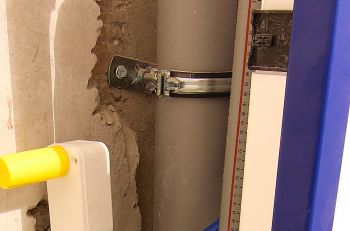

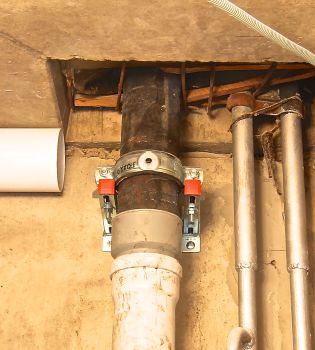

Игорь, с твоего позволения :)  в твоей теме, пока речь о креплении канализации. Как закрепить канализационный стояк, если он установлен, а креплений нет и разобрать для установки креплений нет возможности и желания. Берем хомут, убираем заднюю шпильку, рассверливаем боковые ушки, например, под 8ми мм шпильку, свелим по краям трубы отверстия под анкер напротив ушек. Вобщем так: по красным линиям должны стоять отрезные шпильки, подребуется 4 гайки-2 снизу ушек и 2 сверху ушек. Установка чуток геморная, но это лучше чем остаться без крепежа или разбирать стояк, чтобы за ним забурить одну дырку для центральной шпильки.
Читал сообщение с телефона в метро. Не совсем понял. Сейчас дома на компьютере лучше разобрал. Иногда от усталости тормоз включается  :noddle:
Если я креплю тяжелую трубу, тогда так
если конструкция не требует особого усиления, тогда так
а если и консоль впихнуть некуда
все эти три примера без разборки стояка

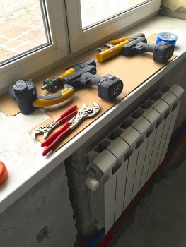

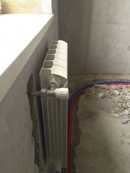

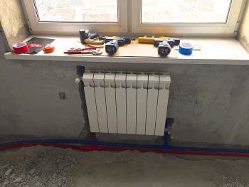

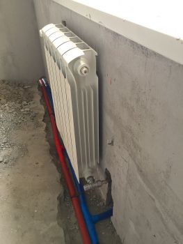

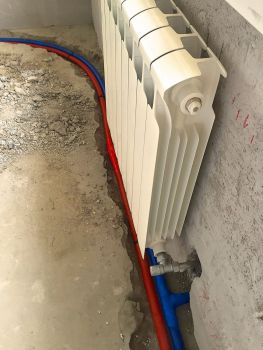

Переделка отопления (с плохих труб на Рехау). Заказчик пошел на вариант с меньшими потерями, участок стяжки с старыми трубами вскрылся, новые трубы(вместе с радиаторами) уложились. Остался вариант с последовательным подключением(через тройники).
post-83660-0-78078600-1427256298_thumb.jpg post-83660-0-91240300-1427256310_thumb.jpg post-83660-0-96214400-1427256324_thumb.jpg
На радиаторы смонтировал запорно-регулирующие вентиля ФАР. Но смысл не в этом. Хотел показать компактность арматуры.

Удобно работать когда подоконники ещё не менялись  :) .
В такой раскладке отопления есть минус. Надо выставлять балансировочными вентилями одинаковую температуру(чтобы первые радиаторы не забирали всё тепло).

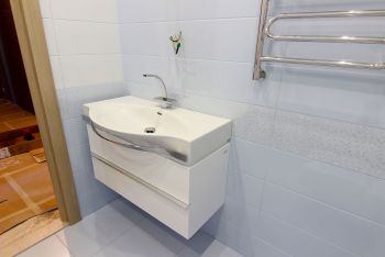

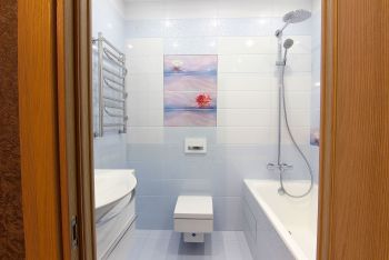

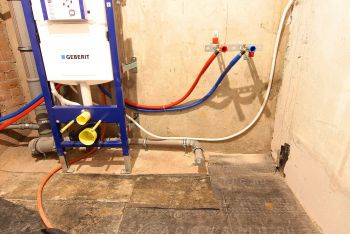

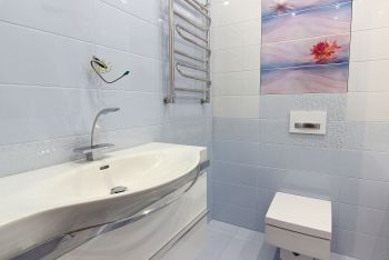

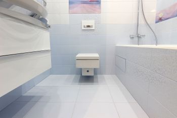

Ещё один объект. Подключение сантехники. Покажу первый санузел. Второй в следующий раз.
post-83660-0-80747600-1427646023_thumb.jpg post-83660-0-37767700-1427646044_thumb.jpg
Но это так, общий вид. Далее пару фишек подключения.

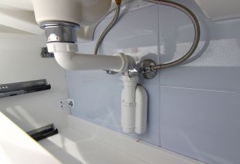

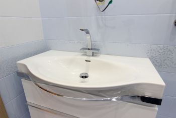

post-83660-0-36115700-1427646070_thumb.jpg post-83660-0-07826900-1427646087_thumb.jpg тут раковина. Раковина и раковина. Прикольный смеситель. Но вот сифон ещё прикольней.
Преимущества надеюсь видно сразу. Когда туда-суда двигаешь выдвижной ящик, сифон не мешает наложенным туда цацкам(порошки, салфетки, зубные пасты, тряпки, губки, и что туда ещё можно положить).

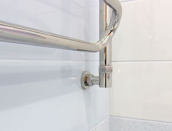

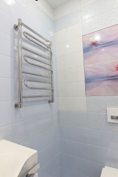

Далее полотенцесушитель. Тут просто, полотенец и полотенец. Вот только показать я хочу правильное подключение.
post-83660-0-67324200-1427646180_thumb.jpg post-83660-0-31768100-1427646190_thumb.jpg
Обратили внимание, как должны подсоединяться гайки? Плотно, без видимой резьбы эксцентрика.

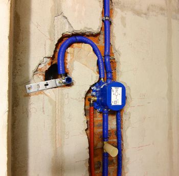

А с этим смесителем мне пришлось повозиться. Это он:
post-83660-0-97824300-1427731640_thumb.jpg post-83660-0-18617100-1427731670_thumb.jpg
Стена кривая, не параллельная будущей стене. Поэтому одна консоль длиннее, другая короче, стоят не под 90 градусов. Ещё тот расчетик был.

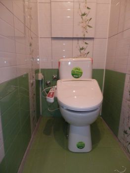

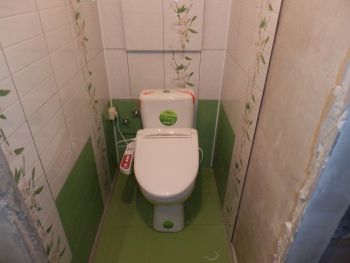

Игорь, здравствуйте! Хочу спросить,  что вы думаете по поводу крышки биде с подогревом, имели ли вы опыт пользования, и можно ли вас пригласить для установки такого девайса (планируем в мае приобрести корейскую Sato) Спасибо!
Здравствуйте. Вам не нужен специальный специалист по установке. Крышку может установить любой непрофессионал(прочитав инструкцию по установке)
post-83660-0-93982300-1428119961_thumb.jpg post-83660-0-47530200-1428119971_thumb.jpg
Это пример установки, года три-четыре назад устанавливал. Унитаз должен быть соответствующий. Читайте соответствие унитазов к вашей крышке(должно быть на сайте или в инструкции).
