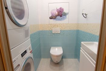

Второй санузел. Вид с входа.
post-83660-0-27966400-1428176408_thumb.jpg post-83660-0-99673200-1428176555_thumb.jpg

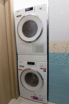

Есть Миле, а есть всё остальное. Это шутка(просто пословица)  :)
post-83660-0-59718000-1428176436_thumb.jpg post-83660-0-85408900-1428176450_thumb.jpg

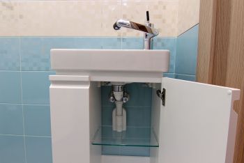

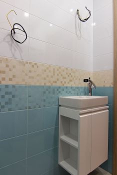

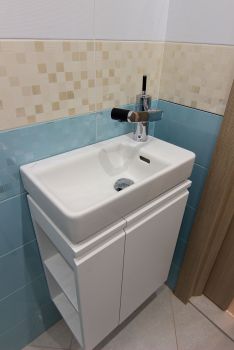

Небольшая раковина у входа.
post-83660-0-13807100-1428176468_thumb.jpg post-83660-0-01981400-1428176481_thumb.jpg

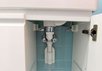

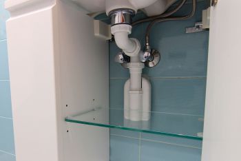

А так же сифон в ней. Клёвый такой.
post-83660-0-94535200-1428176509_thumb.jpg post-83660-0-74214200-1428176493_thumb.jpg
И фото поподробнее. Понятней сколько места с ним выиграно.

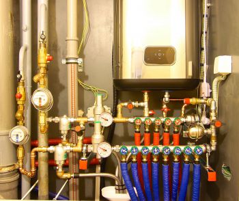

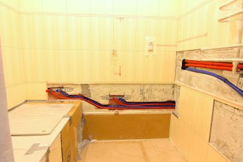

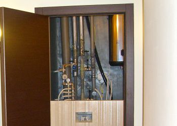

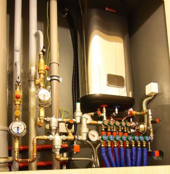

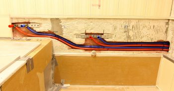

Переделка после "элитных сантехников". Было ДО:
post-83660-0-25251300-1428650769_thumb.jpg post-83660-0-49291500-1428650776_thumb.jpg
И самое интересное, заказчик не экономил на материале и на стоимости работ. То есть, он сказал "мастерам": надо самое лучшее и очень профессионально. И получил(то что на фото выше). Пипец у нас "элита мастеров". Потом ужаснулся и нашел меня. Ну я и переделал.
post-83660-0-94089800-1428650795_thumb.jpg post-83660-0-02974300-1428650806_thumb.jpg post-83660-0-54365400-1428650816_thumb.jpg post-83660-0-28125200-1428650847_thumb.jpg
Была просьба сохранить ремонт по максимуму. Поэтому так.
post-83660-0-72120000-1428650860_thumb.jpg post-83660-0-05593000-1428650876_thumb.jpg post-83660-0-74100300-1428650887_thumb.jpg
Так что, как то так  :) .

Я вот думаю: если они всегда так делают, значит они всегда делают НЕПРАВИЛЬНО. А люди просто не разбираются. Такой гнилой ответ - мы всегда так делаем. Сразу определяет человека не специалиста(который не знает почему так сделал, просто делает-потому что всегда так делает). :lol:
Игорь, я из раза в раз радуюсь за вас, читая, какой вы опупенно крутой сантехник и какие кругом криворукие шабашники, и переживаю за вас, что вам приходится тяжко вздыхать и переделывать такую вопиющую халтуру на такие эталонные шедевры, но вот для меня что первые картинки - красивые блестящие железячки и цветные гофры, что последние - красивые блестящие железячки и цветные гофры. Если вы там выпячиваете себя, то плиз поясняйте, что сделано неправильно, к чему это могло привести, что кардинально изменено вами и от чего вы уберегли заказчика. Так, чтобы это понимали неразбирающиеся пользователи, такие, как я. А просто смотреть на картинки "до" и "после" - информативности от этого ровным счетом никакой.
PS Это не наезд, хотя звучит очень похоже.
Ну хотя бы прокладка коммуникаций, металлопластик заделан в бетон без защитной гофры или энергофлекса.
Водорозетки заделанные в бетон на обжимных гайках.
Перед счетчиком стоит редуктор, да ещё и мини-редуктор.
Вся коллекторная связка испытывает напряжение на резьбах(этот стручок когда нибудь обломается).
Прокладку канализации у меня нет возможности показать.
И самое главное!!! Я же писал: заказчик не жалел денег! Подрядчик просто брал деньги на материал, привозил дешевый материал, заказчику отдавал левые чеки. По чекам выходит что, то что стояло, дороже чем то что стоит. Фото ДО выглядет дороже??? Даже не разбираясь в гофрах и блестяшках, даже самому неопытному видно, просто выуживание денег.
Мой вопль души относился не к конкретному последнему посту (там - да, на первых фото тускловато и пустовато :)), а в целом к вашим отчетам о работах и переделках. Ваша специализация ИМХО очен ь узконаправленна, и если криво установленное окно или плохо скрученные провода понятны и без выносок, то ваше хозяйство мало того, что скрыто, так еще и выглядит на неопытный взгляд похоже (ну пластиковые трубы, ну какие-то фитинги, ну какие-то краники - я это худо-бедно, но знаю, что бывают ПП и МП трубы, фитинги обжимные и резьбовые, коллекторы и редукторы, хотя и не знаю большинства плюсов и минусов того или другого).
