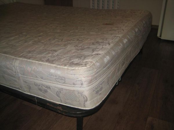

Предыстория. В 2003 голу впервые купил себе нормальную кровать, с матрасом. До того спал на кушетке, на самодельной-"самоваренной" кровати под обычный ватный матрас 90 см шириной. Но такая личная жизнь ... утомила и взял себе основание + матрас 160х210 + декоративную спинку к основанию (она вообще от другой кровати, но в тему).
Матрас был самый простой, зависимые пружины, обшивка жаккард + ватин, без кокоса и латекса. Но мне очень понравился. Впервые лёг на него по диагонали, раскинул руки... хорошо, ничего не свисает не упирается. Просто песня!!!

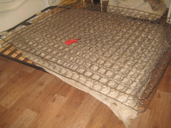

На матрасе сначала мы с женой скакали, потом дети, вид и упругость он стал терять и вот наконец через 13 лет эксплуатации на нем стало спать вдруг явно не удобно - в пятую точку втыкались какие-то металлические предметы :)
Самое бы время матрас поменять, но по деньгам выйдет штук 8, да и дети скакать в ближайшее время не прекратят...
Ладно, думаю, разберу - там посмотрим. Авось поремонтирую, а пока стал звонить по конторам в поисках комплектующих и смотреть в инете процедуру ремонта (там в основном диваны пружинные потрошат). По комплектующим меня не обрадовали, никто не собирался мне продать отдельно пружин на ремонт. Ну и хрен с ним, где наша не пропадала. Домашних разогнал на выходные и занялся делом.

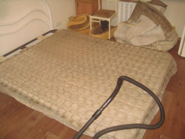

Чехол на матрасе у меня с молнией с торца, однако по состоянию матраса думал, что  придётся его разрезать для снятия или для одевания (туго сидел по виду).
Но оказалось всё достаточно легко снялось, потихоньку как чулок.

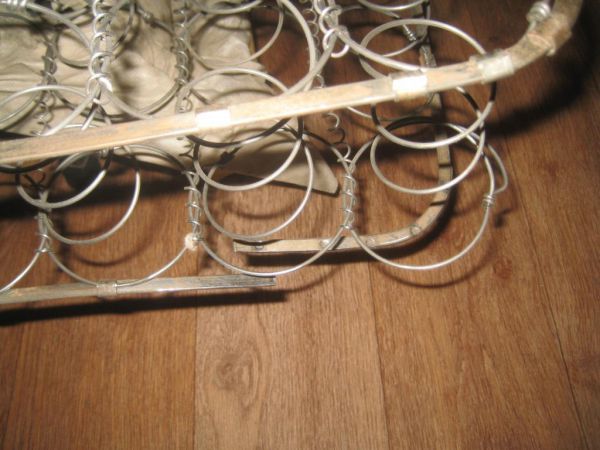

Конструкция после разборки выглядела так: основа - блок зависимых пружин, сверху/снизу ватин + какая-то ткань типа геотекстиля, по периметру заполнение паза в блоке толстыми полосами поролона.
post-3509-0-79544200-1463650060_thumb.jpg post-3509-0-91078500-1463650086_thumb.jpg

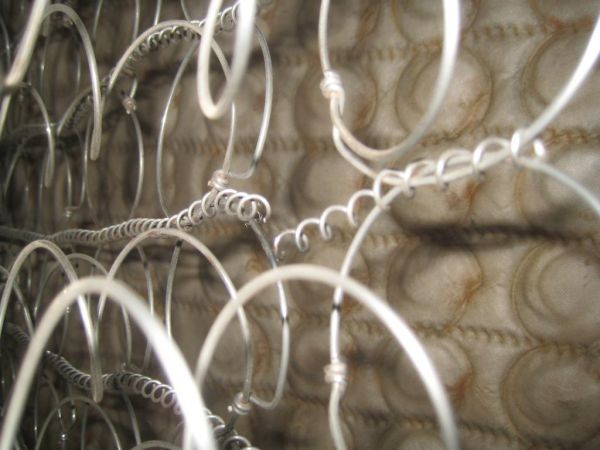

Снаружи это выглядело приемлемо. Изнутри, вследствие постоянного трения пружин, всё присыпано мелкой металлической пылью, хорошо не ржавой.

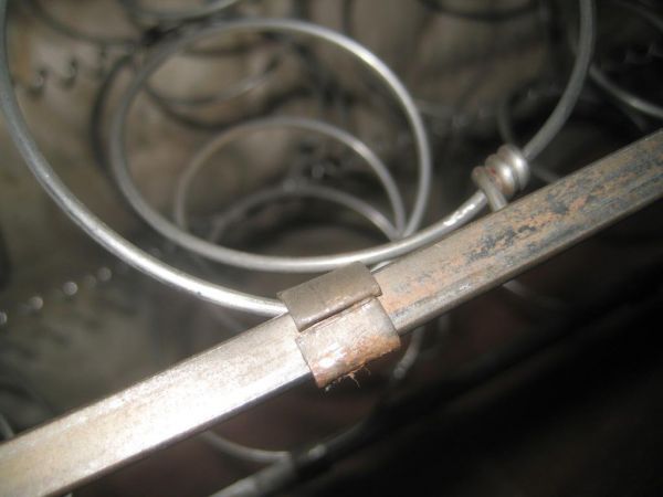

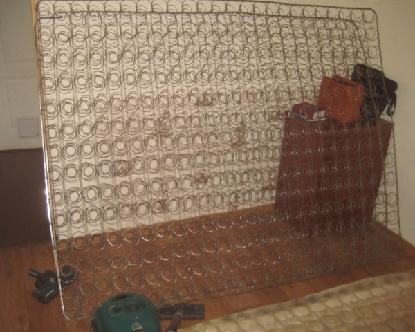

Сам блок был сломан в нескольких местах.

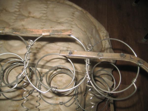

Во-первых наружные каркасы условно верхней и нижней поверхностей, представляющие прямоугольники с закруглёнными углами из примерно 1,5см стальной полосы сломались в местах точечной сварки (соотв. форму матрас под нагрузкой держал с трудом).
post-3509-0-07875200-1463650136_thumb.jpg post-3509-0-53853000-1463650147_thumb.jpg

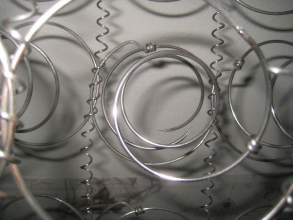

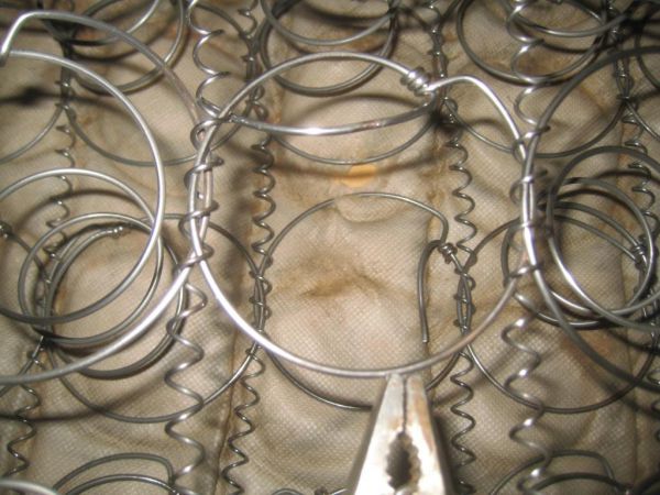

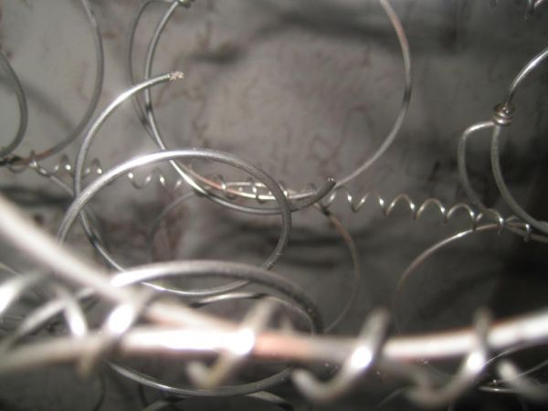

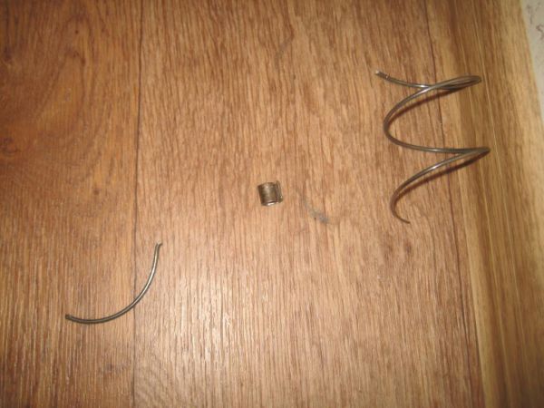

Во-вторых, лопнуло несколько пружин, и как раз "на самом интересном месте", т.е. посередине мест для лежания. Лопнувшая проволока торчала частично наружу, что и вызвало мой дискомфорт. :)
post-3509-0-18312400-1463650109_thumb.jpg post-3509-0-50477700-1463650121_thumb.jpg post-3509-0-02713500-1463650159_thumb.jpg post-3509-0-19450400-1463650168_thumb.jpg

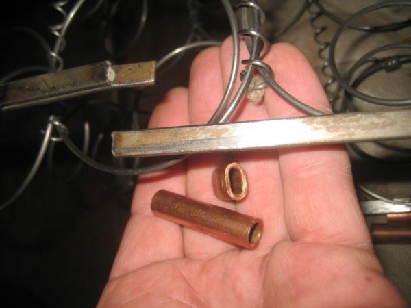

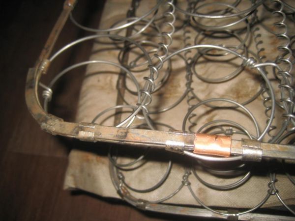

Сначала соединил полосы периметра с помощью имевшихся медных гильз (надел с натягом и слегка расплющил).
post-3509-0-69022900-1463650266_thumb.jpg post-3509-0-95527800-1463650288_thumb.jpg

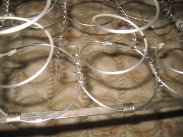

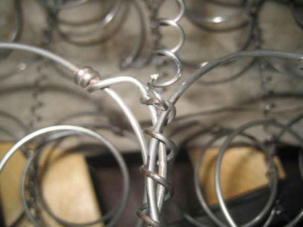

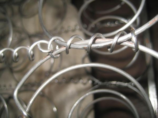

С пружинами пришлось повозиться. Поскольку запасных мне не продали, а б/у-шного на выброс блока, из которого можно было бы достать исправные пружины у меня под руками не было, пришлось идти простым и не очень эффективным путём.

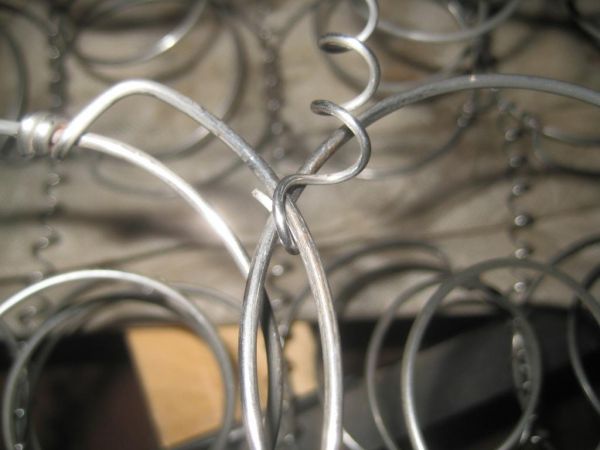

Я обрезал сломанные пружины до двух колец (верхнего и нижнего), сжал их в диаметре для натяжения в этом месте блока и в таком виде соединил загибом, намоткой с окружающими пружинами и поперечными спиральными стяжками.
post-3509-0-85357300-1463650187_thumb.jpg post-3509-0-80262500-1463650197_thumb.jpg post-3509-0-93599800-1463650205_thumb.jpg post-3509-0-62875900-1463650214_thumb.jpg post-3509-0-99936600-1463650225_thumb.jpg post-3509-0-50372300-1463650236_thumb.jpg post-3509-0-50832400-1463650245_thumb.jpg

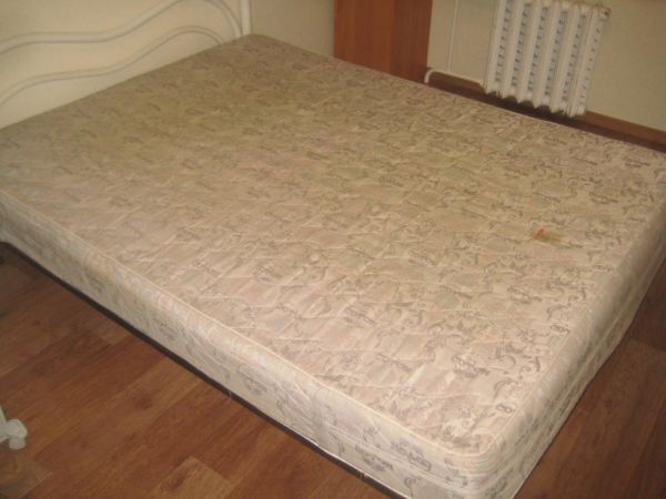

Ну подошёл к самому напряжённому моменту - натягивание чехла на матрас. Ждал подвоха из-за плотных габаритов, но оказалось что надевается всё легко, тем более вдвоём, в обратном порядке снятия (чулок наоборот), управились минут за 15 неторопливо.
post-3509-0-35975000-1463650302_thumb.jpg post-3509-0-83563000-1463650316_thumb.jpg
Матрас вышел неплохо, конечно не новый, но года 2 ещё послужит, а там глядишь дети утихомирятся или переключатся на батут, тут мы и возьмём НОВЫЙ матрас. :)
