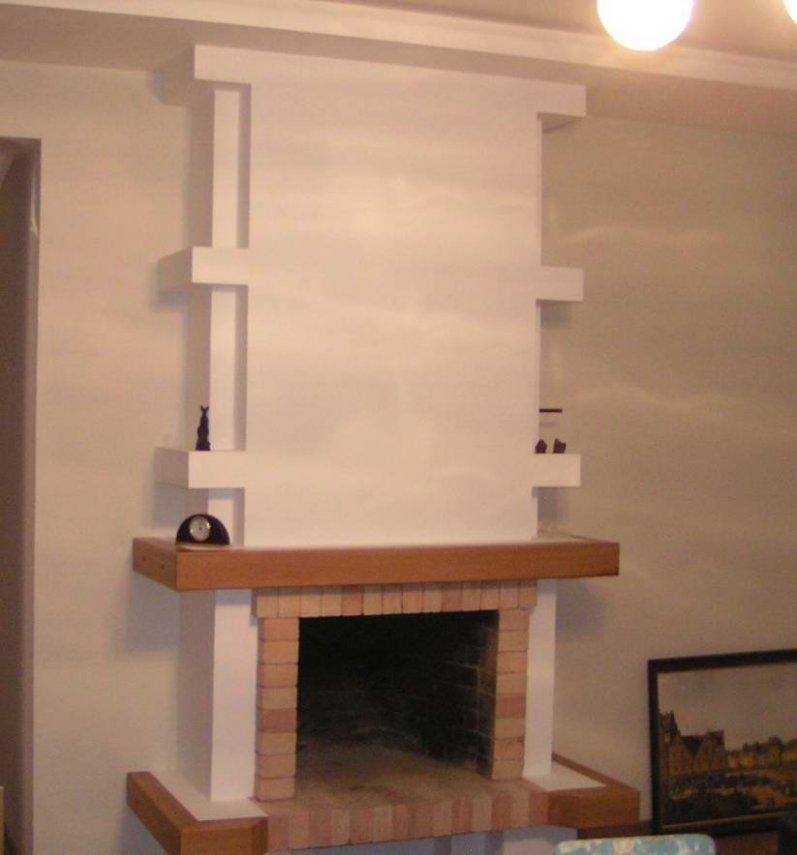

А если посмотреть как сделано у настоящих каминов и вместо топки воткнуть электро и кирпич декаративный наклеить в общим почти как настоящий сделатьПримерно так как на фото (там настоящий) но можно в топку элеткро воткнуть

Спасибо, Sano, действительно - все гениальное просто...

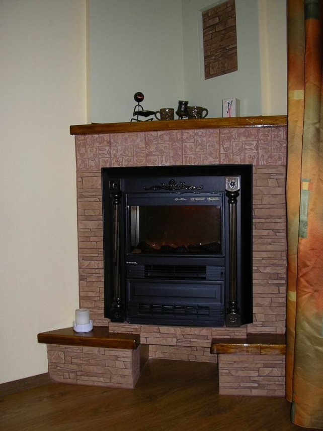

Сделал портал из гипсокартона для электрокамина. Буду натуральным камнем оклеивать. Не могу решить, чем внизу обшить (закрыв стык с ламинатом), чтобы и красиво, и уборку влажную можно делать было. Ведь камень сразу на ламинат не пойдет, по-моеиу. В магазинах только в сборе ниши, низ отдельно не нашел. Может, кто поделится опытом (горит :laugh:  )

Может подойдет как у меня :)Каркас из гипсокартона, керам. плиткой на плиточный клей. Деревянные детали сделаны из сосновой ступеньки. Обрезаны углом и склеены ПВА, протонированы, пролакированы. Внутри расположена розетка для электрокамина.Радует глаз и греет душу почти год :)

Переход никак не оформлял, плитка нависает над ламинатом, щель в пару мм. Примеривался сделать переход из скругленного штапика, отказался - как-то наляписто смотрится. Так мне показалось лучше :)
Ну вот что у меня получается - без камня, гипсокартон и начал оклеивать камнем -соломкой. Теперь о крышке думаю: 1) оклеить ЛДСП пленкой под мрамор;2) деревянную лаком покрыть или покрасить;3) сделать из мраморной ступеньки. Но надо обрезать. На резку - очередь, ждать несколько дней. А болгаркой с алмазным диском не знаю, смогу ли в домашних условиях - все-таки 3 см толщина, а отрезать надо ок. полутора метров в общем. Может, резал кто сам такое?
