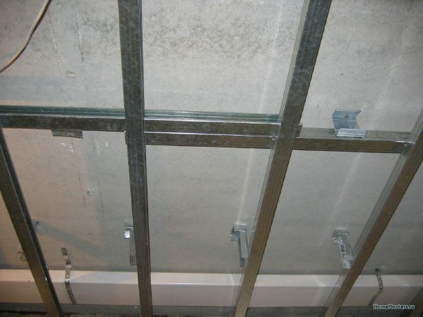

Если замечена подвижность в дер.перекрытии то лучше на подвесах с тягами,
если все пучком можно и на прямые ;)
Я думаю всю штукатурку можно и не отбивать только ту что плохо держиться а крепит лучше к балкам-лагам перекрытия Гвл с минватой имхо ненужен, хватит и Гкл влагостойкого а вот проводку всю точно нужно или в гофре или металорукаве да галогенки 220в и лампы встроенные лучше не использовать, греются сильно, или в те места где будут стоять изолировать отдельно.Мне прямой подвес больше нравиться он надёжнее, тяговый может сломаться (было пару раз) или немножко съехать а если нужно потолок как можно выше сделать то только прямой и подойдёт.
Если замечена подвижность в дер.перекрытии то лучше на подвесах с тягами,если все пучком можно и на прямые
Если замечена подвижность то нужно руки в ноги и бежать от туда, а не ремонт делать :D

Необходима жёсткость каркаса т.е. рама поминимуму зависимая от деревянной основы перекрытий, на которую не повлияют сезонные "шевеления" дерева.VLAD60 : пожалуйста уточни размеры и форму желаемого потолка, тогд будут возможны более точные инструкции и чертежи-(с этой-то целью и создавался этот сайт).

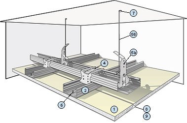

вот имено по этому лучше использовать подвесы на тягах,они меньше зависимы от дер.перекрытий в отличии от прямых подвесов,вот нашел картинку на тиги
Всёже достигнуть необходимых свойств каркаса используя профиль ПП и все эти побрякушки--тяги , подвесы , крабы и т.д. дело сложное <_< . Складывается ощущение что Кнауф придумал всю эту дребедень чтобы ловешек поднять :D . А прочтите статью на НАШЕМ сайте о сложных формах из ГКЛ. Такое ощущение что она подготовлена вообще далёким от темы человеком :D:):)
Аааа знакомый рисунок, неее мы так неделаем. Считаю что и крабы и подвесы даже очень удобны если они к месту а вот принцип сборки придуман как раз для того чтоб деньжат срубить :angry: --А прочтите статью на НАШЕМ сайте о сложных формах из ГКЛ. Такое ощущение что она подготовлена вообще далёким от темы человеком Это что за статья такая?
