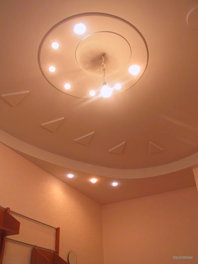

>To Patishon :rolleyes: Большое спасибо за участие ...Честно говоря комнат 21 "Большая" - 18 кв.м2 "Маленькая" -17 кв.м Ну и соответственно "Большая" - это типа гостиная, ну а "Маленькая" - типа спальня. Потолок в гостиной хотелось бы сделать вроде такого:(скромненько и со вкусом)

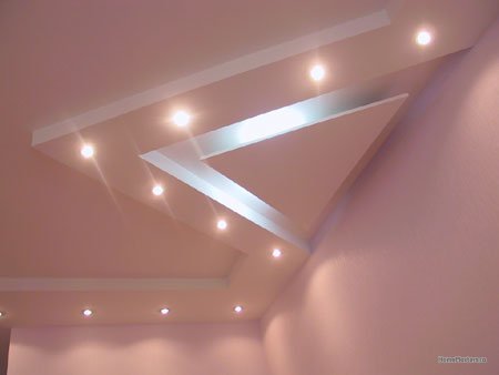

Ну а в спальне че-нить вроде такого :

Аааа знакомый рисунок, неее мы так неделаем. Считаю что и крабы и подвесы даже очень удобны если они к месту
В сталинских домах как раз очень удобно,высота как правило 3.20,если есть падуги то их и сбивать не надо на 20 см спустил и ок,есть такая наука как
видеоэкология,по ней высота потолка 3 м самая оптимальная для человеческого
глаза и психологического комфорта :)тут подвесы на тягах как раз и в помощь,а
двухуровневые зажимы помогают каркасу не болтаться когда крутишь гкл.Кому как конечно;)
Ого хороший вкус :) потолки симпатичные и в изготовление не сложны вполне по силам человеку с руками

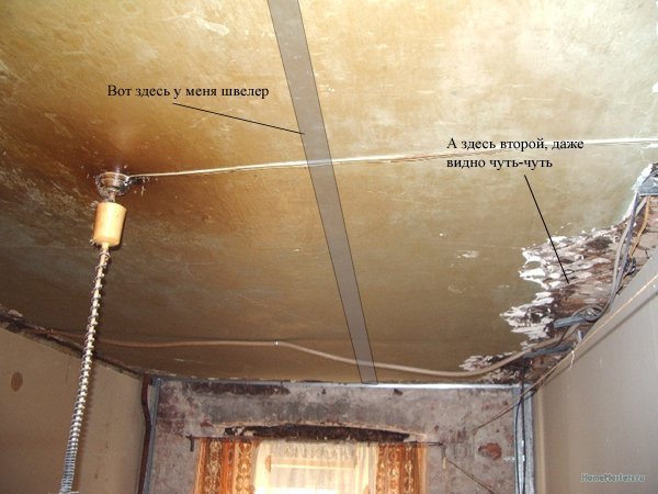

извиняюсь что поднял такую старую тему. наткнулся позавчера на этот сайт, очень понравилось.только недавно закончил одноуровневый гкл потолок из потолочного профиля в старом доме. вообще ремонт в старых домах делать - лучше застрелиться. делал первый раз в жизни, не имея никакого опыта.комната квадратная 16кв м, высота потолка около 3м, после монтажа потолка получилось 2.88мбыл штукатурный по дранке потолок, 3-й этаж в 3-х этажном доме. перекрытия деревянные, балки из бруса 20х20см. подшиты 2-3 см досками.штукатурка сильно провисла (как оказалось потом - отслоилась от дранки).я отбил всю сухую штукатурку (толшина слоя оказалась от 5 до 10см -10см в углах) по самым скромным расчетам (я не поленился взвесить мешки) оказалось около 800-850кг штукатурки. потом оторвал дранку (она мешала препить подвесы. потолок требовал ремонта - некоторые доски рассохлись, а некоторые подгнили (потолок заливало, но сейчас кровлю здания заменили, надеюсь больше не зальет) кроме того местами при стоительстве положили плохой горбыль - он явно вызывал сомнения в своей прочности. брусья в идеальном состоянии, не знаю из какого они дерева, но при закручивании шурупов - они ломались, им отрывало шляпку, ломались биты (mr Logo) но в дерево они не лезли.подшил местами новые доски, там где старые вызывали сомнения, усилил обрезками профилей, усилил потолок.отбил направляющий профиль, (использовал гидроуровень для разметки углов), соединил профили в 4-х метровые куски соединительным элементом - сейчас прочитав сайт поимаю что это было не очень правильно. соединительный элемено не давал достаточной жесткости, потом правда все встало на место. повесил профили на кронштейны (брал длинные - около 60см и широкие - 4см) постоянно проверяя уровнем. основные профили крепил с шагом 60см (120см) перемычки на карабах - с шагом 120. кронштейны с шагом 50-60см. получилось настолько прочно, что на профиле можно было повиснуть и он не давал сколько нибудь заметного провиса.почему то у меня дальний конец всех профилей упорно уходил на 2-3мм не смотря на то что уровень лежит горизонтально и я постоянно проверял и вдоль и поперек профилей. и поскольку я начинал крепить профили все время от одной стены - они все раномерно на 2-3 мм и ушли относительное "идеального" горизонта, но в направляющий профиль вошло и я не думаю что 2-3 мм погрешности на потолке будет заметно. потом троем вешали гипсокартон - двое держат лист, один прикручивает шуруповертом (интерскол 14в)потом столкнулся с проблемой - не могу установить точечные светильники так как хочется, потому что при сверлении отверстия попадал в профиль. надо было думать об этом заранее. пришлось разместить светильники не рядами, а группами (над столом, над уголком и вдоль книжного стеллажа), так что получилось не хуже.сейчас я думаю а не зря ли я привязался к деревянному перекрытию, может стоило к стенам прикрепить балку из швейлера и вязаться к ней, чтобы по минимуму крепиться к потолку. наверное следуюший раз так и буду делать. но сейчас потолок не шевелится и потому я думаю что в маленькой комнате пойдет. другие комнаты больше, там возможно придется заводить балку.ремонт еще не закончен - надо сделать стены из гкл.чуть позже выгружу фотографии

Ну если вы сами на профилях висели то потолок тем более будет нормально висеть но возможны мелкие трещинки на стыках тогда можно будет использывать стеклохолст а могут и не быть, кстати мы при сборке не делаем предельно жёсткую конструкцию (прочную но не жёсткую) для того она могла сглаживать возможные колебания.Фотки посмотрел, удачи в ремонте. :)
Sano
появление трещин весьма вероятно - по улице ходят трамваи, так что пол дрожит :/
стыки проклеил серпянкой и зашпаклевал. хочу всю поверхность стен и потолка заклеить "паутинкой" - тонкий стеклохолст, чтобы получить однородную поверхность при окраске.
а как сделать не предельно жесткую конструкцию? не дотягивать шурупы до конца?
Все саморезы конечно докручивать как положено, просто без надобности не городить кучу профилей
