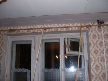

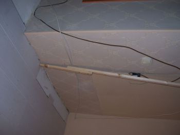

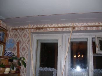

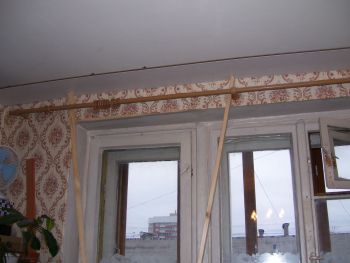

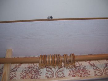

Потолок получился хорошо, по крайней мере мне очень нравится. Держать панели руками не пришлось :) Мастер вообще приклеивал на жидкие гвозди только первую и последнюю панели, и в некоторых местах по краям, там где трудно было ввинтить саморезы, остальное привинчивал саморезами с помощью кляймеров. Приклееные панели фиксировал с помощью деревянных подпорок, упирая их в пол или подоконник. Вот так это выглядело:
post-90973-0-53358700-1423984459_thumb.jpgpost-90973-0-14251900-1423984421_thumb.jpgpost-90973-0-00098300-1423984481_thumb.jpgpost-90973-0-99426300-1423984137_thumb.jpgpost-90973-0-84383400-1423984555_thumb.jpgpost-90973-0-38115800-1423984601_thumb.jpgpost-90973-0-23060000-1423984638_thumb.jpg

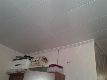

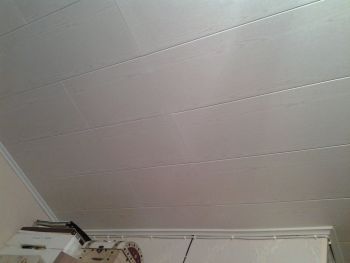

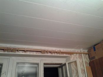

А вот готовый результат:
post-90973-0-71531800-1423984898_thumb.jpgpost-90973-0-31673400-1423984938_thumb.jpgpost-90973-0-95882500-1423984986_thumb.jpg
Потолок, конечно, неровный - и панели повторили все неровности. Да и намучались мы, заводя панели в пазы предыдущих, из-за этой неровности. Но выравнивать потолок было бы ещё больше мороки, да и мебель запачкали бы. Ну, я на "евроремонт" и не претендовала, так что для меня этот результат вполне приемлемый.
